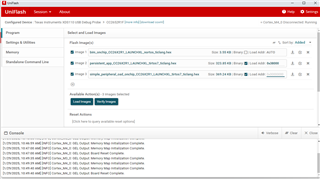

  3. 使用 UNIFLASH 刷写所有三个映像。 你可以一次性刷写它们、见下面的屏幕截图。 请注意 0x38000  persistent 应用的起始地址。
教程中提到了上述几点。 但是、构建文件后、在相应的文件夹中找不到上述 bin 文件。 只有可执行文件是可用的十六进制文件。 我尝试使用 uniflash 来刷写:
如您所见、持久应用基础代码本身的大小约为323.85 KB。 由于空间限制、这不会为我提供任何大小的空间来刷写我的应用程序代码(CC2642R1闪存大小约为352KB)。 将此与教程中提到的图像进行比较:
在这种情况下、有人可以指导我吗

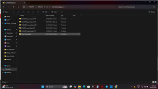

    尝试在 c:\ti 中创建工作区文件夹。 如下所示。 此外、请确保文件夹名称没有空格。
    -kel
