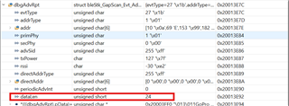

我目前使用 CC2745R10作为中央设备。 我已经修改了 SDK 中给出的 basic_ble 示例来充当客户端。
我有一个 GoPro 设备、可用作 BLE 外围设备。 GoPro 设备通过广告和扫描响应发送一些数据(46字节)。 所示。
GoPro 设备的广告类型为"传统广告"。
我尝试从 CC2745R10中提取相同的数据、但我只接收一部分数据、即24字节。 我收到" BLEAPPUTIL_ADV_REPORT "、它仅包含24字节数据、如下所示。
0x0B、0x09、0x47、0x6F、0x50、0x72、0x6F、0x20、0x30、0x31、0x34、0x30、
0x0B、0x16、0xA6、0xFE、0xF7、0x82、0x12、0xC3、0x30、0x31、0x34、0x30
我看不到制造商数据和标志字段。
如何获取扫描响应数据?

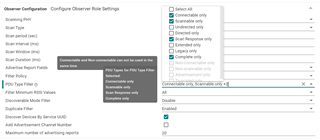

    能否查看 Observer Configuration 的 SysConfig 设置? 此外、您是否介意提供空气迹线(Ellysis 日志)?
    此致!
    Nima Behmanesh
    请在下面找到 SYSCFG 设置。
    观测器设置概述:
    广告报告子菜单:
    PDU 筛选器子菜单:
    默认情况下、在 PDU 过滤器下、未启用"scan response Only"(仅扫描响应)。 我通过启用它进行了测试、但仍然存在相同的问题。

    查看 advreport 结构:
    位0到4表示这是传统广播还是扫描响应。 可能是第二份报告即将提交、但被忽略。
    看到代码会验证这一点。
    此致!
    Nima Behmanesh

    注释 :在我的初始查询中,你可以看到 scanmsg 的内容截图。 evtType 变量的值为" 0x1b "。
    尊敬的 Nima:
    我找到了此问题的解决方法。
    SYSCFG 文件有一个称为 PDU type filter 的字段。 我将其设置为" 仅完成 "和" 仅可连接 "。 现在我得到两个事件、1表示广播、另一个表示扫描响应。
