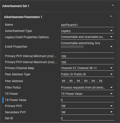

我已更新 SysConfig 中的 TX 功率设置、如下所示:

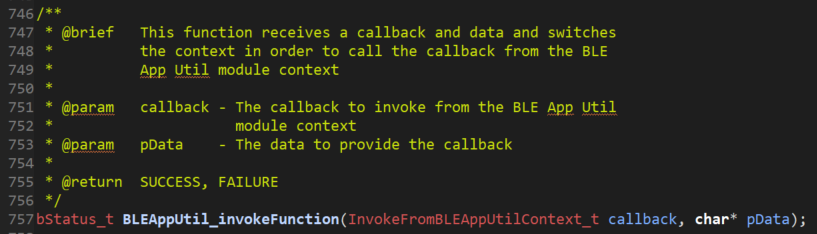

    BLE 函数需要在 BLEAppUtil 线程的上下文中调用。 您可能需要使用  BLEAppUtil_invokeFunction 、以便更改生效。
    请在项目中参阅 common/BLEAppUtil/inc/bleapputil_api.h。
    请尝试此操作、并告诉我。
    此致!
    Nima Behmanesh

    如果我使用 SysConfig 更改 TX 功率、它会起作用。 但是、如果我使用上述方法、它将无效。

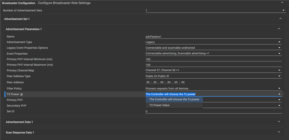

    尊敬的 Aslam:
    我很抱歉响应延迟、虽然我能够让它在我这边工作、因此下面是步骤。
    1.确保 SysConfig 中的 TX 功率设置为 控制器将选择 Tx 功率
    您可以在 Broadcaster Configuration > Advertisement Set 1 > Advertisement Set Parameters 1中找到这些设置
    然后、我创建一个全局  TX_POWER  变量、该变量将被外部到  app_peripheral.c  文件中。 首先、我们需要将  tx_power  变量添加到  simple_gatt_profile.c 中 、然后更改值:

    或者、您可以在设置 TX 功率时触发连接终止、但我只需手动断开设备。 这将导致触发 BLEAPPUTIL_LINK_TERMIND_EVENT、从而设置广播的 TX 功率。
    总之、要在运行时更改广播的 TX 功率、必须确保未使用无线电、并设置了正确的 SysConfig 参数。

    Nima 您好!
    感谢您的支持。
    将 SysConfig 设置更改为 控制器并选择 Tx 功率后、我先前的代码本身可以正常运行。
