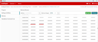

    您好、Ryan、
    我按照您提供的步骤操作。
        1.Performa 完整芯片擦除(chip_erase 或其他)。
         再次刷写 CCFG 并向 Uniflash 检查 区域是否已正确更新、然后保存预期的闪存以供以后比较。

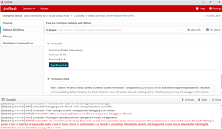

    这是从 CC2340读取的 CCFG。
          只执行 BLDR_CMD_CHIP_ERASE、之后不执行其他 BLDR 命令。
        重置并检查(例如使用 Uniflash)是否保留了预期的闪存区域。
    我的主机仅执行了 BLDR_CMD_ping 和 BLDR_CMD_CHIP_ERASE 命令。
    之后、Uniflash 会在尝试读取存储器时显示以下错误。
    控制台日志如下所示:
    [2025/2/27下午2:23:53][INFO]  Cortex_M0P:不允许进行调试。 如果不符合预期、请检查您的 CCFG。
    [2025/2/27下午2:23:53][INFO]  Cortex_M0P:如果您在加载应用时遇到问题、请执行以下操作(这将擦除芯片):
    [2025/2/27下午2:23:53][INFO]  Cortex_M0P:- Code Composer Studio:
    [2025/2/27下午2:23:53] [INFO_Cortex_M0P:-结束当前调试会话(如果有任何处于活动状态)。
    [2025/2/27下午2:23:53][INFOC]  Cortex_M0P:- View -> Target Configurations ->右键单击您项目的.ccxml 文件-> Launch Selected Configuration。
    [2025/2/27下午2:23:53][INFO]  Cortex_M0P:-右键单击"Debug Probe/Cortex_M0P"并选择"Show All Cores"。
    [2025/2/27下午2:23:53][INFO]  Cortex_M0P:-在展开"Non Debuggable Devices"项后选择"Debug Probe/CS_DAP0"项。
    [2025/2/27下午2:23:53][INFO]  Cortex_M0P:-脚本-> CC23xx ->芯片擦除以开始芯片擦除。
    [2025/2/27下午2:23:53][INFO]  Cortex_M0P:-您现在应该能够将应用加载到目标中。
    [2025/2/27下午2:23:53][INFO]  Cortex_M0P:不允许进行调试。 如果这不是预期行为、请检查您的 CCFG。
    [2025/2/27下午2:23:53][INFO]  Cortex_M0P:如果不允许调试、目前不支持闪存加载。
    [2025/2/27下午2:23:53] [错误] Cortex_M0P:不允许在应用程序进入时暂停。 您确定允许进行调试吗?
    [2025/2/27下午2:23:53][INFO]  Cortex_M0P:正在运行该应用程序、而不会在该应用程序的入口停止。
    [2025/2/27下午2:23:53] [错误] Cortex_M0P:连接到目标时出错:(错误-1274 @ 0x0)连接序列期间出错。 具体原因未知、但可能是尝试访问由于缺乏电源、时钟或身份验证(即安全措施无法阻止)而无法访问的内核或逻辑的结果。 如果被安全阻止、并且如果支持、则在执行身份验证过程之后可能允许访问。 (仿真软件包20.0.0.3178)
    在此状态下、是否有任何 Uniflash 命令能够成功执行?  例如、使用 Uniflash 中的"芯片擦除"功能时、可以从这种情况中恢复吗?  此外、当您在"Settings & Utilities"窗口中使用"Read Device Info"时、会返回什么结果?
    请提供用于构建 CCFG 映像的 Uniflash 和 SimpleLink SDK 版本。  您是否有特定的 SDK 示例用作参考?  您是否正在将 TI_CC2340_Linux_SBL 用作主机 SBL 工具?
    Ryan
    您好、Ryan、
    使用 Uniflash 中的芯片擦除功能时、可以从这种情况中恢复吗?
    否
    我发现、在执行"芯片擦除"并尝试读取 Uniflash 中的内存时、它始终显示此错误。
    即使我在擦除之前刷写了测试代码(只打印 UART 日志)。
    simplelink_lowpower_f3_sdk_8_10_02_02
    有。
    我只执行了
    ping() 和  chipErase ()。
