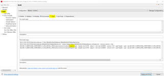

我将使用 Jenkins 生成发布固件、我希望为每个构建提供一个特殊版本。
目前、我使用 const 字符串编写固件版本、并在 app_dev_info.c -> DevInfo_start 函数中设置它、如下所示。
DevInfo_SetParameter (DevInfo_firmware_REV、strlen (firmware_ver)、(void *) firm_ver);
我的目标是 使用 Jenkins 将固件版本写入文件 version.txt、然后构建蓝牙固件、 从 version.txt 读取版本、并将其设置为蓝牙设备信息。
是否可以将外部文件编译到应用程序中、然后我可以使用值设置固件版本?

    尊敬的 David:
    这可以更改固件的标题、但器件信息固件版本不会更改。 下面是一张图片、我需要标记的服务更改作为标题、如果标题更改为 V2、 "固件版本"也应该为 V2。
    您好 Xuefeng:
    如您所述、标头会被修改、而此信息将由 MCUBoot 读取。 同样、应用可以从闪存读取信息并修改固件版本字符串。
    请告诉我您的想法。

    尊敬的 David:
    [报价用户 id="575559" url="~/support/wireless-connectivity/bluetooth-group/bluetooth/f/bluetooth-forum/1477519/cc2340r5-is-there-a-way-to-set-device-info-using-external-file "]
    [报价]
    我的意思是、我应该 一次修改就填充标头版本和固件版本字符串、我会在文件中写入版本信息、我需要标头和固件版本都读取版本文件才能获取版本。
    使用命令编译时、如何读取和填充这两个部分?
    BR
    尊敬的 David:
    [报价 userid="575772" url="~/support/wireless-connectivity/bluetooth-group/bluetooth/f/bluetooth-forum/1477519/cc2340r5-is-there-a-way-to-set-device-info-using-external-file/5680372 #5680372"]您的应用程序可以用同样的方法从闪存读取信息并修改固件版本字符串。[/QUOT]
    如何阅读我修改的标题?
    我的项目使用了 mcuboot、persistent 应用和片上 OAD-on-chip 应用。 我需要读取片上 OAD-on-chip 应用中的标题。
    BR
