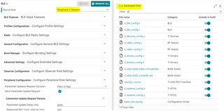

尊敬的团队:
我通过 SDK 8.40将 CC2340R5模块作为外设在我的项目中实现观测器功能。
在 SysConfig 中、我知道我可以将角色更改为外设+观测器、但由于我的代码结构、我需要手动更改
在我的项目中添加 app_observer.c。
测试后,我发现 Observer_start()函数不返回成功,而是给出 bleIncorrectMode 错误,
指示 BLE 设置不正确、无法执行请求的任务。 我怀疑这可能是因为没有能力
同时运行广播和扫描、因此我在开始扫描之前尝试了停止广播。 不过、
我仍然收到相同的错误。
如果能尽早解决这一问题、我将不胜感激。 此外、如果有任何相关文档
请分享。

    Shivam、您好!
    感谢您的咨询。 我们将尽快调查您的问题。 我知道您需要手动添加此功能、但最好参考一下使用 SysConfig 选择外设+观测器时发生的更改。 您还可以看到生成的文件(修改后的元素)。
    BR、
    David。
    尊敬的 David:
    以上建议解决了我的Observer_start()功能问题。 我需要确认 BLE 堆栈是否可以同时运行扫描和广播。 请您确认吗?
    Shivam
    Shivam、您好!
    BLE 堆栈无法同时进行扫描和广播、但是 BLE 堆栈的调度程序能够相应地安排扫描和广播。

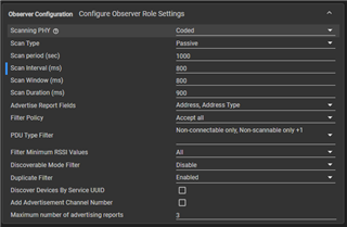

    大家好、团队成员:
    我当前正在 CC2340R5上运行 SDK 8.40 data_stream 示例。 该器件被设置为从 TPMS 传感器接收数据包的观测器。 当设备正在扫描时、它不会从 TPMS 接收到任何数据包。 TPMS 设备是广告包、因此问题似乎不在它们的末端 在终端中、我只能看到消息"MenuModule_printf (APP_MENU_SCAN_EVENT、0、"Scan status:scan started...");但没有接收到数据包。 有人可以调查这个问题吗? 以下是配置:
    Shivam

    Shivam、您好!
    感谢您的耐心等待!  我测试了您在我的终端上提供的设置、并且在开始扫描时能够看到数据(无法重现问题)。 请确保您正在编辑观测器的代码以便让它打印扫描结果。 我们的 扫描和广播基础知识 培训向您展示如何编辑扫描仪来执行此操作。 我还建议使用2个 LaunchPad (一个作为广播设备、一个作为观测器)进行测试、以确保问题不出在 TPMS 传感器上。
    我希望这对您有所帮助!
    Tarek
