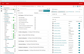

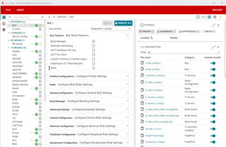

   我在 basic_ble example   of simplelink_lowpower_f3_sdk_8_40_00_61和 simplelink_lowpower_f3_sdk_8_10_01_02中使用 CC2340 basic_ble 示例 simplelink_lowpower_f3_sdk_8_10_01_02 我可以 在 ble_40_mesh 特性中看到  、但在 BLE_SDK_00_61网格特性中没有此类 sysconfig_100 mesh 选项。 屏幕截图已随附
我的问题是 cc2340是否支持 BLE 网状网络、以及需要运行哪个示例来了解 BLE 网状网络功能。
    感谢您联系我们! 遗憾的是、两个 SDK 均不支持 BLE 网状网络。  但是、 TI Zephyr Github 存储库 中包含2个 BLE 网状网络示例(如果您感兴趣)! 我希望这对您有所帮助!
    Tarek
