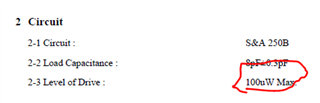

    我的一位同事对24MHz 晶体有疑问、建议的参数如下所示:
    虽然我们目前的使用如下所示:
    这种差异是否会导致此问题?
    您有没有介绍 CC2640R2F 电源和时钟启动顺序的文档? 24MHz 晶振的负载电容是会影响芯片组的启动、还是只是影响 RF 通道频率的准确度?

    24MHz 晶体肯定会影响器件的自举序列、尤其是在其电容过大时、会导致 CPU 和直流/直流转换器无法正常启动。 应用手册 《CC13xx、CC26xx 和 CC23xx 系列无线 MCU 的晶体振荡器和晶体选择》(SWRA495)的第3.5节中的注释对此进行了介绍。 您可以尝试使用我之前发送的 SWRA640应用手册的第6.4节中显示的信息来补偿和调整晶体。 驱动电平会阻止它启动、但这与负载电容有关。

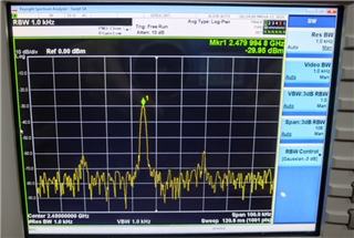

    我已经尝试调整24MHz 负载电容、但似乎没有效果。 我们使用智能射频工具在不应用电容调优的情况下测量频率、如下图:
    我在前面讲过、如果我们将芯片组输入的电压降低到3.10V、芯片组将正常启动、对此结果有何评论?
    我看到您具有很低的输出。 我假设您要尝试在2.44GHz 下输出未调制的载波、但使用哪个功率设置? 如果您使用较低功耗设置、该行为是否会发生变化?
    我问这个问题的原因是、我想知道过多的功耗是否会妨碍器件加电或正常工作。
    您能否跟踪上电时的功耗(或许可以使用您拥有的 Keysight 功率分析仪)以查看您的电路板是否消耗了过多的功率? 此外、我将使用 VDDS 和 GND 上的示波器来查看接地端是否存在任何可能在上电期间导致不稳定的电压骤降或噪声过大。 另外、您的复位信号如何置位? 它是否符合 CC2640R2数据表的第8.27节中显示的开关规格?

    TX 功率并不是直接传导连接和测量、而是耦合在 鞭形天线的作用下、只想检测中心频率来判断是否需要针对24MHz 晶振启用并调整电容阵列、这应该不是问题。
