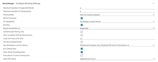

    感谢您的咨询。 您能否分享您如何在 SysConfig 中配置外设和中央绑定/配对参数?
    您可以在此处查看 GapBond 管理器 API: https://software-dl.ti.com/simplelink/esd/simplelink_lowpower_f3_sdk/8.40.00.61/exports/docs/ble5stack/ble_user_guide/doxygen/ble/html/group___g_a_p_bond_mgr.html#gab38535f42c53c94f2dced0609e574765。例如,GAPB,GAPBRR Mgr_Passcode ()处理传递代码,以评估它是否为预期代码。

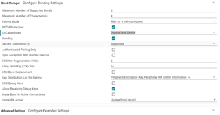

    这是我在 Bond Manager 中设置的配置。

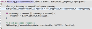

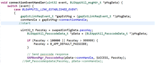

    通过移动应用程序、我能够提供密钥并与外设连接。 但当我连接在 CC2340R5上运行的中央+外设时、 无法进行连接。 请告诉我是否  Mgr_Passcode  需要通过提供我在外围端设置的密钥以及在 BLEAPPUTIL_LINK_ESTABED_EVENT 之后 或在 BLEAppUtil_CONNECT (&centralConnParams)之后的位置从中央应用程序调用此 GAPBCONGRSP () API;
    或者、也可以通过任何其他方式使中央和外设进行通信、方式与 HOST_TEST_APP 与任何外设器件进行连接以进行 OAD、而无需传递 PASSKEY。
    请紧急为此提供解决办法。
    您好、Aman、
    感谢您提供额外的信息。 我建议查看以下有关密码输入的来源: https://software-dl.ti.com/simplelink/esd/simplelink_lowpower_f3_sdk/8.40.00.61/exports/docs/ble5stack/ble_user_guide/html/ble-stack-5.x/gapbondmngr-cc23xx.html#passcode-entry。 在这种配对方法中、一个设备显示6位密码、另一个设备输入密码以基本避免中间人(MITM)攻击。 因此、您需要选择每个器件(外设和中央设备)将使用哪一个;有关详细信息、请访问 https://software-dl.ti.com/simplelink/esd/simplelink_lowpower_f3_sdk/8.40.00.61/exports/docs/ble5stack/ble_user_guide/html/ble-stack-5.x/gapbondmngr-cc23xx.html#selection-of-pairing-method
    此外、如果您想在不输入密码的情况下开始测试、您可以尝试设置"无键盘和显示器功能"
    请告诉我如何发展。

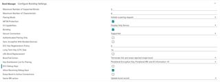

    是的、我已经查看了文档中的图98、并在代码中包含了所有相关事件、但仍然无法按预期进行密钥身份验证。
    我知道这两个 CC2340R5器件都被归类为无输入、无输出器件、但出于安全原因、我仍希望实现 PASSKEY 功能。 我的用例涉及以下方面:
    •有时、我需要将其中一个 CC2340R5模块连接到智能手机上的 NRF Connect 应用、这需要进行密钥身份验证。
    •但是、当两个 CC2340R5模块彼此通信时、我希望它们在不需要 PASSKEY 的情况下进行连接、或者在需要时应该有办法在身份验证期间提供 PASSKEY。
    我将随附从中央端和外设端的一些相关代码片段以展示我的当前实现。 非常感谢提供有关如何实现此设置的任何指导!
