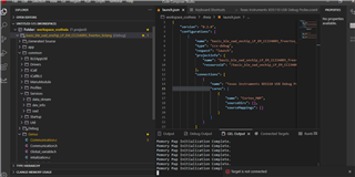

您好 Geeks、我有一个关于  CC2340R5(4x4)的基本问题
如何使用调试基本的片上 BLE OAD 项目
CCS 详细信息
版本:20.0.2.5__1.6.2
默认与代码 API:1.92.2
我正在尝试进行调试、但刷写后 无法 找到用于连接目标的选项、如所示
https://dev.ti.com/tirex/explore/node?node=A__AbMoFvWD.bZAg65tD.7NsQ__SIMPLELINK-ACADEMY-CC23XX__gsUPh5j__LATEST  @ 调试一个 OAD 项目
我在此附上我的系统屏幕截图
请分享使用该版本 CCS20调试此类应用的步骤

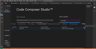

    SimpleLink Academy 实验基于较早版本的 Code Composer Studio。 要连接到实验中提到的目标、您必须执行以下操作:
    1. 打开左上角的"View"菜单、然后选择"Connected Targets"。
    2. 在 Connected Targets 菜单中、选择您的电路板、选中"Debug"复选框、然后按下代表"Debug Connected Targets"的 ladybug 图标按钮
    3. 在调试菜单中、右键点击您的线程(在本例中为"Cortex_M0P")、然后选择"Connect Target"(连接目标)。
    我希望这对您有所帮助!

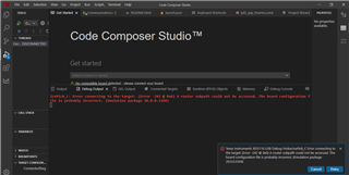

    感谢您的响应、但我按照您的图像步骤执行了相同的操作
    错误:-
    德州仪器(TI) XDS110 USB 调试探针/IcePick_C 连接到目标时出错:(错误-242 @ 0x0)无法访问路由器子路径。 电路板配置文件可能不正确。 (仿真软件包20.0.0.3344)

    我还使用过运行数据流、多次使用下面介绍的内容
    不允许进行调试。 如果不符合预期、请检查您的 CCFG。
    如果加载应用程序时遇到问题、请执行以下操作(这将擦除芯片):
    - Code Composer Studio:
    -结束当前调试会话(如果有任何调试会话处于活动状态)。
    -"View"->"Target Configurations"->"右 键点击工程的.ccxml 文件"->"Launch Selected Configuration"。
    -右键单击"Debug Probe/Cortex_M0P"并选择"Show all cores"。
    -展开"Non Debuggable Devices"项后、选择"Debug Probe/CS_DAP0"项。
    -脚本-> CC23xx -> ChipErase 开始芯片擦除。
    -您现在应该能够将应用程序加载到目标。
    不允许进行调试。 如果这不是预期行为、请检查您的 CCFG。
    如果不允许调试、则当前不支持闪存加载。
    不允许在应用程序进入时停止。 您确定允许进行调试吗?
    正在运行应用程序、而不在应用程序入口停止。
    连接到目标时出错:(错误-1274 @ 0x0)连接序列期间出错。 具体原因未知、但可能是尝试访问由于缺乏电源、时钟或身份验证(即安全措施无法阻止)而无法访问的内核或逻辑的结果。 如果被安全阻止、并且如果支持、则在执行身份验证过程之后可能允许访问。 (仿真软件包20.0.0.3344)
    CS_DAP_0:连接到目标时出错:(错误-260 @ 0x0)尝试连接到 XDS110失败。 原因可能有一个或多个:未连接 XDS110、固件更新无效、XDS110序列号无效或 USB 电缆故障。 可以使用安装目录.../ccs_base/common/uscif/xds110目录中的 xdsdfu 实用程序更新固件和序列号。 查看此处的 XDS110SupportReadMe.pdf 文件以获取相关说明。 (仿真软件包20.0.0.3344)
    即使在执行完所有步骤后仍无法删除错误、请建议解决此类问题
