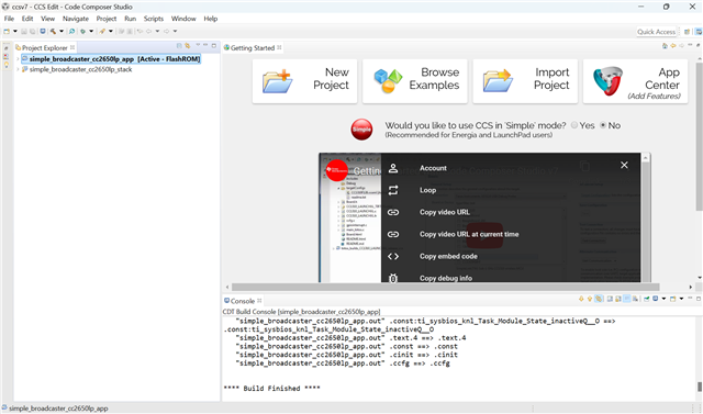

这是我的芯片版本:
我使用 CCS v7.4/v10.1/v20.1、
我使用 CC2650 LaunchPad、并下载其中的 ble_sdk_2_02_08_12/ble_sdk_2_02_02/ble_sdk_2_02_01_18、使用示例(cc2650lp/simple_broadcaster /app 和 cc2650lp/simple_broadcaster /stack)并按照以下内容访问 swru393e.pdf:
2.6.3.3.3编译和下载
由于工作区被分成两个项目(应用和堆栈)、以下内容是特定的
编译和下载的顺序。

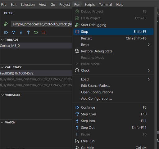

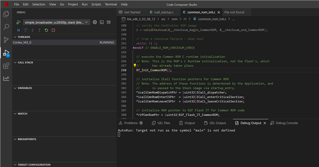

我按照所有步骤操作、按照第4步所述构建 app.out 和 stack.out。 然后是第5步、当我使用调试时、它说没有 launch.json、因此我必须使用"开始调试"、但它会卡住
Init_Common ()和不能更进一步,我真的不知道在这里发生了什么。 我认为这些示例是"开箱即用"的、当我寻找答案时、似乎其他人也遇到了 同样的问题、 https://e2e.ti.com/support/wireless-connectivity/bluetooth-group/bluetooth/f/bluetooth-forum/1032763/launchxl-cc2650-unable-to-run-simple-broadcaster-demo-on-launch-pad-board?tisearch=e2e-sitesearch&keymatch=cc2650%252525252520broadcaster#
名称:LAUNCHXL-CC2650:无法在 LaunchPad 板上运行简单的广播设备演示

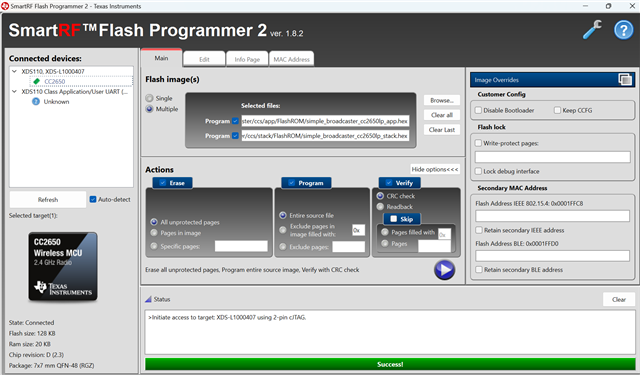

我只是想向我的计算机或我的 iPhone 广播一些微小的信息,但我无法正确运行示例。 "谢谢你,谢谢你! 我用案例:https://e2e.ti.com/support/wireless-connectivity/bluetooth-group/bluetooth/f/bluetooth-forum/973936/launchxl-cc2650-don-t-work-simple_broadcaster-example、 工程师提供的这个十六进制文件正在工作、我可以在 SmartFlash 中使用这两个十六进制文件、并在我的手机中查看 simpleBroadcaster (使用 LightBlue 或其他应用)。 但我需要修改代码以发送我自己的广播信息、因此我需要知道这个开箱即用示例为什么不起作用。 相信我、我已经尝试了很多方法、并让 TI 提供技术支持、协同工作。 请帮帮我。

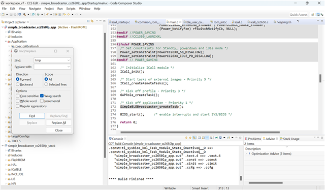

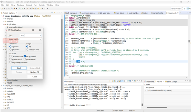

当我运行应用程序时,它卡在代码{*tmp=0 }中,我注释这些行,它可以运行到最后一步,在 main.c 中,在 BIOS_start()中停止;
但我仍然无法在我的手机中找到 simplebroadcaster。

    我建议您使用 CCSv7或 CCSv8。 此外、在 SmartRF Flash Programmer 2中、您需要按照以下顺序选择十六进制文件-> stack.hex、然后选择 app.hex。

    它被卡在 Init_Common Commonrom_Init(void)中的 RT_conven()中
    使用 CCSv7或 CCSv8。 从共享的屏幕截图上可以看出、您使用的似乎是 CCS Theia。 在 C:ti 上安装 BLE Stack 2.2。
    使用 COPY TO WORKSPACE 选项从 BLE Stack 2.2导入简单外设。 重新编译堆栈、然后重新编译 app。  如果您收到警告、但未安装 TI ARM 编译器16.9.4 LTS、请转到"Help"->"Install Code Generation tools"、然后安装 TI ARM 编译器16.9.4 LTS 或最接近的版本。 重新编译堆栈、然后重新编译 app。 在 SmartRF Flash Programmer 2下、选择 STACK HEX、然后选择 APP HEX。 将简单外设编程到 CC2650 Launchpad。 那么您可以进行调试、应该就没有问题了。

    我只是意外地单击了绿色按钮、抱歉。 我想说我可以看到 使用 外设示例的简单外设、但我看不到  使用 SimpleBroadcaster 示例的 SimpleBroadcaster。 您是否可以使用指令来构建自己的广播设备? 我执行了相同的步骤、因此我可以看到 简单的外设、但我执行了相同的步骤、而不能看到 SimpleBroadcaster。
    Amit、您好!
    我刚刚在我的 CC2650 Launchpad 上尝试了简单的广播设备、它将其挂起。 所以、它有问题。  但是、简单外设可以正常工作。
    由于 CC2650是旧的、我不确定您是否能立即获得帮助来解决简单的广播设备问题。 只需将简单的外设修改为用作简单的广播设备。
