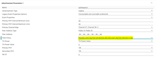

    您好、Satakshi、
    感谢您的澄清! 您可以首先 将过滤器策略设置为   SysConfig 广播参数中的"处理来自所有器件的请求"。 这将允许外设连接到任何中央器件。

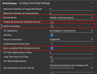

    0x3E 错误是一种 "无法建立"错误、如果主器件在发送连接请求后的前6个连接事件内无法从从器件接收数据包、则会发生这种错误。  我们在最后模拟了该项目、它成功了。 以下是我们所做的更改:
    设备正在连接但未连接  配对、  因此、设备地址未添加到接受列表。 要解决此问题、请使用手机并使用 SimpleLink 应用连接到器件、然后您只需阅读特征5、其中提示器件与 LaunchPad 配对。 另一种方法是编辑外设的 SysConfig 文件。 如下面的屏幕截图所示、您可以将"Pairing Mode"参数更改为"Initiate a pairing request"、在连接后将设备配对、并检查 David 之前提到的"Sync Acceptlist with Bonded Devices"选项。 您还可以取消选中 MITM protection 以绕过身份验证检查。 在断开外设连接之前、确保外设显示"Bond Saved"(已保存绑定)。
    2-为了模拟此提示、我们将对 pairing_pairStateHandler 函数中的 app_pairing.c 文件 所做的更改添加到 BLEAPPUTIL_pairing_State_complete 中。 我在下面附加了一个代码片段。 请确保通过写入:extern uint8 peripheralAdvHandle_1来将外设广播处理程序配置为外部。

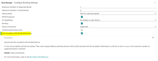

    您好、Satakshi、
    根据您构建代码的方式、您能否确认您已取消选中 SysConfig 中的"Sync Acceptlist with bonded devices"设置? 如果您尚未选择、请取消选中它并重试。
    我希望这对您有所帮助!
    Tarek
    你(们)好
    它已取消选中。 请分享具体操作步骤。 我不知道。
