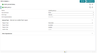

我已经创建了这个函数写入和读取数据从 NVS 它工作正常,但当电源关闭和再次供电时,它不能读取存储在 NVS 中的数据。
任何建议
我还附加了我完成的 SysConfig 设置。

    尊敬的 Amrendra:
    我认为看看 SDK 中提供的"nvsinternal"示例会很有用、因为这是使用 NVS API 时非常有用的资源。  它实现对 NVS 的读取和写入。  NVSinternal 。
    另外、如果您想了解关断的多功能性、请查看 SDK 中也提供的"gpioshutdown"示例。 它演示了如何正确关断以及从关断中唤醒(释放锁存器)。  GPIOSHUTDOWN
    希望这对您有所帮助!
    Tarek
    已解决关机问题。
     对于读写,我已经完成了示例代码,我可以写和读,但问题是,在断电后,他们没有值
    尊敬的 Amrendra:
    您能解释一下如何测试吗? 请记住、通过 Code Composer Studio 进行调试会重新刷写电路板、因此、NVS 会被自动擦除。 要检查存储器地址以确保数据仍然存在、您可以下载 uniflash 并使用其存储器浏览器检查特定位置的数据。 根据您提供的 SysConfig 屏幕截图、数据将从地址0x10000开始。
    Tarek
