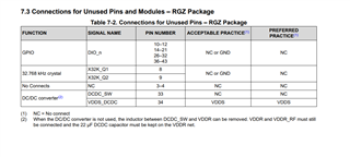

CC2674P10的引脚5、引脚6、引脚7在不使用时的建议引脚端接是什么。
我可以看到、数据表中没有提到它。
    这些引脚可以在不使用时保持断开(NC)状态。
