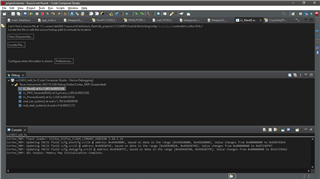

    您好、Jan:
    应用程序正在正确引导。 在本线程的上一个响应中、我提到在调试时、我观察到在App_StackInitDoneHandlerBLEAppUtil_init使用 SDK 8.40时、函数中不会调用回调。 经过进一步调查、我发现LL_ProcessEvent()文件中的函数ll.c未被调用。 调试程序无法在指定路径中找到源文件:
    C:\.conan\da6380\1\source\ti\ble5stack_flash\lib_projects\CC2340R5\OneLib\lib\ticlang\m0p/../../../../../../controller/cc26xx/ll/ll.c.
    我不确定、但此行为表明 BLE 堆栈可能正在主动运行、或者卡在其链路层处理中。

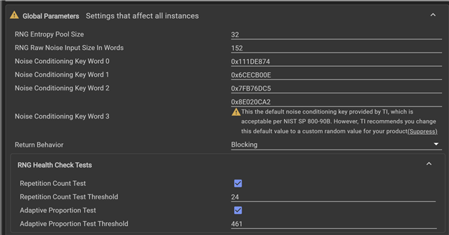

    尊敬的 Shivam:
    我相信我以前看到过类似这样的行为。 您能否确保 SysConfig 中 RNG 模块中的全局参数与以下各项匹配?
    1月
    您好、Jan:
    根据您的上述回答、我们成功集成了8.40 SDK、并解决了第一条消息中提到的断开连接问题。 感谢您的支持。
