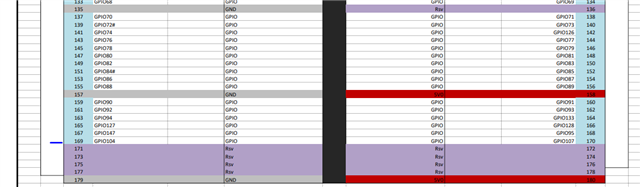

    是的、我使用的是  TMDSCNCD28388D controlCARD 硬件180引脚。 很遗憾、此卡引脚排列文档也不完整、我在 I2C 外设中面临同样的时钟、因为内部上拉电阻也无法解决我的问题。 ‍male sign️ μ A

    但遗憾的是、 TMDSCNCD28388D 原理图不是完整的引脚排列。
    请参阅下面的 SNAP、根据 C2000ware 库 I2CA 使用 GPIO PIN 104和105。
     TMDSCNCD28388D 原理图的引脚布局缺少 GPIO 105和106。
    而且我还做了新的线程 I2C 问题3天前,但仍然没有收到响应。 ‍male sign️ μ A
    因为我不知道为什么,我就不能和她做爱了。"
    参考器件原理图、GPIO 105和106直接路由到 DP83822IRHBR 以太网收发器 U17进行串行控制。 我不能确定为什么 C2000Ware 中定义的默认信号在这种情况下使用 GPIO105。
    说到器件 TRM、I2CA SCL 也可用于其他引脚、包括 IO 32、33、43、57、 和92. 尝试改用这些方法之一。
