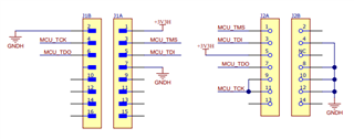

我无法 使用 XDS110ISO-EVM 调试适配器接头 J3连接到 TMS320F28374S。 我已经尝试使用 UniFlash 8.7.0.4818 和 Code Composer Studio 12.8.1进行连接。

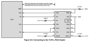

TMS320F28374S 数据表有14引脚 JTAG 接头图片、其中引脚2 (nTRST)连接到 MCU。
XDS110ISO-EVM 原理图显示调试适配器接头 J3根本没有 nTRST。 是需要平台吗? 根据 JTAG wikipage、nTRST 是可选的。
XDS110ISO-EVM 封装包含16引脚至14引脚 JTAG 适配器。 适配器原理图显示14引脚连接器中的 nRST 引脚2未连接。
XDS110ISO-EVM 评估板|德州仪器 TI.com
    我需要几天时间来与您联系。

    XDS110ISO-EVM 原理图显示、调试适配器接头 J3根本没有 nTRST。 是需要平台吗? 根据 JTAG wikipage、nTRST 是可选的。
    并非所有 MCU 都具有 nTRST 引脚、但对于具有 nTRST 引脚的 MCU、必须解决该问题。
    如果 nTRST 保持低电平、则 JTAG 状态机将始终处于 Test-Logic-Reset 状态、并且 JTAG 通信将无法正常运行。
    如果 nTRST 保持高电平、那么 JTAG 编程器能够使用 TCK/TMS 来改变 JTAG 状态、并且能够正确通信。
    如果无法从调试探针中获得 nTRST、则应该能够在对器件进行编程时仅将 nTRST 拉高。
    Ben Collier
    好的。 如果我手动将 nTRST 拉至高电平、似乎可以连接到目标。
    太糟糕了、XDS110ISO-EVM 板的设计中没有专用的 nTRST 引脚。 也许德州仪器(TI)能够生产固件、 此固件将使用未来不用于 JTAG 的引脚 J3连接器中的一个作为 nTRST:)
    编辑: 如果 nTRST 连接到 J3连接器中任何高电平引脚(例如引脚9 (MCU_RXD_ISO_SW)、则 XDS110ISO-EVM 工作。
