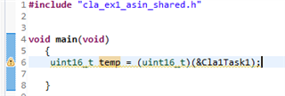

    尊敬的 Ed:
    为了进行更新、我一直与编译器专家合作、我能够在您发送的缩减项目中修复该问题。 由于 main.cpp 文件中没有引用 CLA 任务符号、因此链接器本质上是在丢弃函数定义。 要解决削减项目中的问题、您可以执行以下操作:
    • 添加一个包含 CLA 任务函数原型的头文件、并 在 main.cpp 和 cla_project.cla 文件中包含该头文件。
    • 引用 main.cpp 文件中的 CLA 任务名称。 例如、我在 main.cpp 中执行了以下操作:
    您的常规项目的 main.cpp 中是否有这些参考资料? 为了正确设置 CLA、你必须以这种方式引用符号、所以如果这样做、这不是你的问题。 但是、如果你还没有将所有 CLA 配置添加到 main.cpp 文件中、这就是映射文件缺少你的 CLA 程序代码的原因。

                   我找到了一个旧版本的项目,我已经存档和忘记。  很抱歉、我没早点找到它。  其中包含.cla 文件、以及我为 CLA 创建的 asm 文件的开头。  构建中包含 asm 文件后、我可以看到代码大小。  如果我排除它、以便 CLA 文件是唯一生成的文件、那么大小为0。
                   因此、我已排除 asm 文件并修改了系统、以便代码将 Cla1Task1分配给 MVECT1。  我还尝试了像您一样将其分配给临时变量。  结果与之前相同、长度为0。  我以前没有注意到的是 LoadStart 和 LoadEnd 的值位于 RAM 中、而不是闪存中。  使用汇编文件时、LoadStart 和 LoadEnd 位于闪存中、RunStart 位于 RAM 中。  这可能是一个线索。
    尊敬的 Ed:
    我相信、如果 CLA 程序大小被认为是0、则链接器会将  LoadStart 和 LoadEnd 放在  默认位置、即使您指定 CLA 代码加载到闪存中、该位置也可能在 RAM 中。 如果您在映射文件中搜索"Cla1Task"符号、它会显示吗? 否则、问题仍然可能是编译器出于某种原因而丢弃符号。
    对于已归档项目中使用的编译器标志是否有任何差异? 您是否能够通过 E2E Messenger 向我发送项目? 或新存档项目的精简版本?
    Delaney
    尊敬的 Delaney:
                   我已经把我找到的项目放到最低限度、它使用您建议的主代码复制了问题。  但它仍然没有在映射文件中放入 Cla1Task1。
                   因此、在编译器优化掉了一条主指令的假设下、我更改了 main、以返回 Cla1Task1的地址。  这会导致链接错误、因为它无法找到 Cla1Task1。  但 Cla1Task1现在显示在映射文件中、但作为 UNDEFED。  我已附上一个新工程的 zip 文件。  我希望这对您有所帮助。
