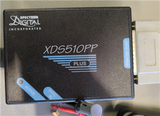

我正在维修   TMS320F240PQA 有缺陷的 PCB。
目标:我希望能够将备份下载到新的焊接芯片中。
我已经阅读了很多论坛主题并学习了以下内容:
  • 它是一个非常旧的 DSP 芯片、已过时。 它没有读数安全性
  • 可以使用 XDS510-USB2.0 TI DSP 仿真器(在虚拟机中运行)在带有 CCS3.3的 Windows XP 上完成读取、方法是依次转到"File"->"Data"->"Save"并从地址0x0000以 COFF 格式存储长度为0x8000字节(.out)->我已成功完成此操作
  • 使用 CCS 3.3无法写入(如果我有误、请更正我)
  • 无法使用  XDS510-USB2.0 TI DSP 仿真器进行写入(如果有误、请更正 ME)
  • 应使用 DOS 程序 Prg2xx 完成写入
  • 可使用连接到 Spectrum Digital XDS510PP PLUS 的 XDS510 ISA 控制器卡完成写入
我自己买了一个旧 PC 与 win98和 ISA 插槽。 已插入插卡。 在 BIOS 中、我为 ISA 传统设备保留了一些 IRQ。 我连接了 XDS510PP 并提供5V 电压。
XDS510PP PLUS 通过 预见的接头连接到 PCB。 电路板已通电。
我运行 C:\specDIG\prg2xx\f240\BTEST.bat 并收到"API 错误100"此自述文件将此错误解释为"检测到目标电源、但扫描路径无法正常工作" e2e.ti.com/.../6011.README.PDF
遗憾的是、当未连接适配器时、我收到相同的错误、因此不 会确认与 XDS510PP PLUS 的连接是否正确。
然后是这个 F240文件、两个文件都告诉我内部时钟应以20MHz 运行、这个芯片上有一个 CLKOUT 引脚 、我对此进行了测量、对于一个器件、这对于另一个器件良好(20MHz)、这是8MHz。 我在 CLKIN 处连接了一个信号发生器、以在 CLKOUT 处提高时钟速度、但在18MHz 下会崩溃。 关于如何重新配置 PLL、有一些解释、但有一个矛盾:连接到芯片需要20MHz 内部时钟、但重新配置 PLL 需要连接(更改设置)?
VCCP 为5V、芯片处于 MC 模式(MP /MC 引脚为低电平)。
e2e.ti.com/.../F240.TXT
在"240"上使用仿真器测试的 SDConfig 中、我得到:
此外、我预计 XDS510PP +上的"Active" LED 会亮起、但该 LED 会熄灭。
真的希望有人可以帮助我 ,通过清除我的一些问题,或指向我目前正在作出的故障 SmileyFingers crossed
我有的一般问题:
  • 如何设置此 ISA 卡的 DIP 开关
  • 如何安装 XDS510 ISA 卡、我是否需要安装驱动程序?
  • 如何使芯片内部时钟达到20Mhz
  • XDS510PP 的活动 LED 在理论上何时亮起。
  • 我的设置目前是否能够与 XDS510PP 通信?
