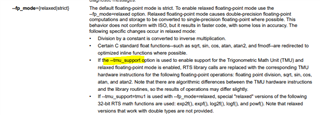

    很抱歉耽误回复。 为此所需的设置为 fp_mode=relaxed
    2.3.3的 https://www.ti.com/lit/spru514
    太棒了,这正是我想要的。
