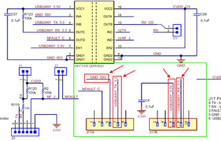

我遇到了 TMS320F2800157 Launchpad 和 BQ79616 EVM 之间的 UART 通信问题。 我正在生成如下图所示的信号、但 BQ79616没有响应。 但是、当使用另一个 Launchpad (TMS320F280039C)生成同一信号时、BQ79616会正确响应并按预期进行通信、并提供适当的读数。
请注意、两种设置使用相同的时钟和相同的波特率(1Mbps)、如 BMS 文档中所述。

    所以我会从头开始解释、首先是 TMS320F280039C LaunchPad 和 BQ79616 EVM、所以我可以读取电芯电压、模块电压和温度、所有通信都良好、微控制器和 BMS 之间的通信都是 UART、即 微控制器和 BMS 之间的硬件连接、如下所示
    将 BMS_USB2ANY_TX 与 CONTROLLER_TX (GPIO_35)连接
    将 BMS_USB2ANY_RX 与 CONTROLLER_RX (GPIO_37)连接
    将 BMS_USB2ANY_3.3连接到 CONTROLLER_3.3
    和 BMS_GND_ISO 以及 CONTROLLER_GND
    并且所有这些都能够很好地进行通信、从 BMS 读取数据并写入 BMS
    因此我决定从控制器 TMS320F280039C 迁移到 TMS320F2800157
    并已与新控制器 TMS320F2800157进行了之前的连接
    将 BMS_USB2ANY_TX 与 CONTROLLER_TX (GPIO_29)连接
    将 BMS_USB2ANY_RX 与 CONTROLLER_RX (GPIO_28)连接

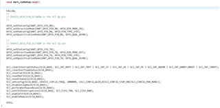

    感谢您的详细说明。 您能否确认一下您的 SCI GPIO 配置是什么、或者可能发送一个片段? 您使用 SysConfig 来实现这一点吗?
    Allison
    您好:
    这是 SCI GPIO 配置
    我使用的代码与 SysConfig 生成的代码相同
