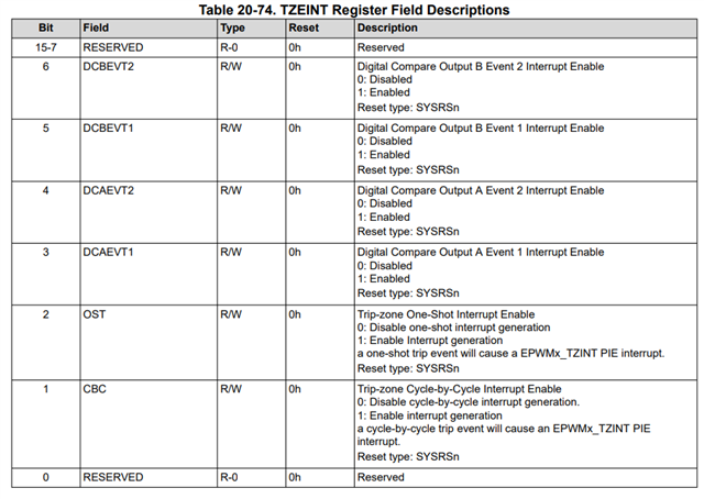

现在我需要帮助我解决这样的问题、我使用280039芯片上的六个 PWM、这些 PWM 配置为控制两个电机、即 PWM7、PWM1、PWM5控制电机1、PWM2、PWM4、PWM3控制电机2、现在需要电机1和电机2配置两个 TZ 中断来执行过流保护、配置 TZ 中断来执行过压保护。 我需要分别为电机1和电机2配置两个 TZ 中断来提供过流保护、并配置一个 TZ 中断来提供过压保护、因此我需要分别配置电机1的 PWM7、PWM1、PWM5来配置 TZ3中断来提供过压保护、但我需要分别为电机1和电机2配置两个 TZ 中断来提供过流保护、一个 TZ 中断 但是、我需要为电机1和电机2分别配置两个 TZ 中断来实现过压保护、但我需要分别为电机1和电机2配置两个 TZ 中断来实现过压保护、因此我需要分别为电机1和电机2配置两个 TZ 中断来实现过压保护。 中断用于过压保护、但我现在的问题是、无论发生哪个 tz 事件、都会触发三个中断、就像将三个中断连接在一起一样、我需要让这三个中断独立存在、我需要做什么?

    扫描代码看起来像您为第一个过流中断(EPWM_TZ_INTERRUPT_DCAEVT1和 EPWM_TZ_INTERRUPT_OST )启用以下 TZ 中断、然后为第二个过流中断启用相同的中断。  通过 EPWM_TZ_INTERRUPT_OST 启用过压中断。 因此、只要发生 OST 事件、就会触发全部三个中断。
    但我现在的问题是、无论发生哪一个 tz 事件、都会触发三个中断、就像三个中断相互关联一样、我需要让这三个中断独立存在、我需要做什么?
    如果您只需要 OST 事件、我建议仅通过 DCAEVT1配置一个过流中断、而通过 DCBEVT1配置另一个过流中断。 可以通过任何 OSHT1-OSHT6事件启用过压中断。
    为每个 EPWM 启用中断时、务必  相应地选择 DCAEVT1、DCBEVT1和 OSHx 中断。

    好的、感谢您分享有关过流检测方案的更多信息。 您的过压保护是什么样子的? 您是否也在使用比较器? 从上面的代码来看、似乎不会这样做。 如果不是、并且您只需要 OST 事件、则是的、您将触发多个中断。 但是、在 ISR 中、您可以检查 OST 标志以查看触发中断的原因、然后执行相应操作。

    那么、如前所述、是的、 您将触发多个中断。 但是、在 ISR 中、您可以检查 OST 标志以查看触发中断的原因、然后执行相应操作。
