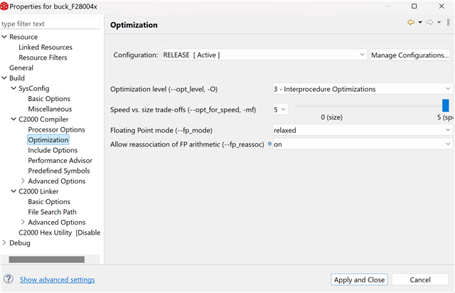

我的客户希望使用 CLA 优化 ePWM DB 寄存器的加载。
DB 寄存器、DBRED/DBFED/DBREDHR... 在高位有两个保留位。 加载这些寄存器时、会有额外的指令来清除这些保留位。 是否可以对此进行优化并删除额外的指令?
下面是加载 CMP 寄存器和 DB 寄存器之间的比较。 加载 CMP 寄存器时、不会处理保留位、因此每行 C 代码接受的指令都较少。
