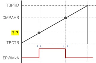

尊敬的专家:
我的客户正在使用 F28375D 评估 HREPWM、但遇到了问题。
Q1:您能告诉我如何在向上计数模式下以高分辨率控制 EPWMxA 的上升沿和下降沿、如下图所示。
Q2:当使用 CMPHR 和 CMPHR 在向上计数模式下控制 EPWMxA 的上升沿和下降沿时、如下图所示:
这是否意味着、即使我设置 EPWMxA 的 CMPHR、也无法正常工作? (即使我在 CMAPBHR 中输入值、它是否也能作为 0 工作?)
根据我们目前的研究、我知道 CMPAHR 值仅适用于 ePWM 通道 A 输出、CMPBHR 值仅适用于 ePWM 通道 B 输出。
如果 CMAPHR 和 CMAPBHR 相同、则上升沿的位置可由 CMAPBHR 控制。 但是、如果 CMAPHR 和 CMAPBHR 值不同、则会发生抖动。
正常
    您好:
    不能将 CMPAHR 和 CMBHR 用于单个 EPMW 输出、例如 4 类 ePWM 上的 EPMWA。 CMPAHR 为 EPWMA 分配、EPWMB 为 CMBPHR 分配。 将 CMPAHR 和 CMPBHR 设置为相等将产生与仅在 CMPAHR 上设置和清除相同的效果。
    您好:
    感谢您的答复。
    是否有其他方法可以实现“Q1"波“波形? 此器件是否无法实现?

    您好:
    您无法使用 4 类 ePWM 实现此目的。 您应该改用 5 类 ePWM。 您应该看看 TMS320F28P65X 器件、它具有 5 类 ePWM 功能。
    您好:
    感谢您的信息。
    理想波形(上面使用向上计数模式显示的波形)可通过使用“XCMP"并“并在一个周期内设置红色 (XCMP1_ACTIVE.XCMP1HR_ACTIVE) 和馈电 (XCMP1_ACTIVE.XCMP2HR_ACTIVE) 来实现。
    TRM:22.7 XCMP 复杂波形发生器模式
    Academy:5 类 ePWM 特性
