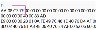

F280015x 存在示例工程、我尝试将其调整为 F20013x、但发现它一直卡住、而 (BlockHeader.blocksize!=(uint16_t) 0x0000)、这是为什么? 上层计算机已发送 8 个 8 字节数据、但不能全部为零。 CAN 可以正常发送和接收数据、并接收 08 AA

    大家好、这是 TI 的官方代码、但它是 f2800115x 的 dacn 引导。 我尝试将其移植到 f2800137、发现通信正常、但它卡在上面的代码上。 仿真发现、读取的消息始终为零。 图中代码的功能是什么
    我看了代码、第一次读取 CAN 是读取 0x08AA、第二次读取 CAN、不是第二个帧吗? 我认为所有的职位都是零
    或者、我可以向您发送已移植的代码、以帮助我识别任何问题。 非常感谢

    您好:
    您是否将字节 3-4 替换为 CAN 闪存内核.txt 文件中的目标位时序(例如 0xC0 7A)? 这些字节包含用于配置 CAN 总线比特率的元数据。 请参阅第 4.1.2 节 “CAN 闪存编程指南“

    您好、引导程序应该成功烧录、因为我发现 137 发送了我设置的 CAN 消息、
    我将引导第三个字节和第四个字节更改为相应的值、发现我总是会报告错误。 该值是直接从软件读取和写入的、并且该值应该正确。 如果改回 00、则可以正常发送。
     我打包了移植计划。 您能帮我看看出了什么问题吗?
    尊敬的 Zhou:
    对于内核配置的 1Mbps 比特率、字节 3 和 4 的值不正确。 正如 Matt 在上面的注释中强调的、其应为 0xC0 0x7A。 如果您在 CAN_CALC_BTRREG 字段中看到 0xC7 0x7F、则可能必须更新 bootloader_can_timing.h 文件并确保 CAN_CALC_bitrate 为 1Mbps。
