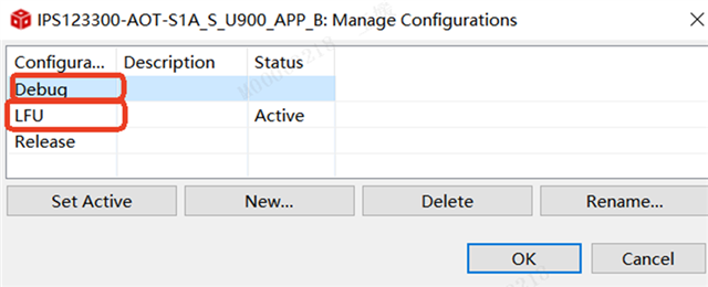

客户希望实现 LFU 函数、他们将项目制作为两个版本:调试和 LFU、如下所示。  两个版本都可以独立编译。

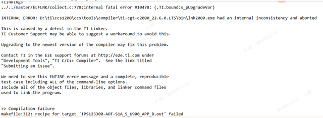

但是、在 LFU 版本工程中将 Debug version .out 文件设置为 LFU 引用(如下所示)后、LFU 工程编译器会报告错误。
器件为 F280039、编译器版本为 TI v22.6.0.TLS、我们是否可以知道导致此错误的原因?

    请让他们 尝试编译器 版本 22.6.2.LTS、该软件具有最新的 LFU 错误修复。
    如果问题重复出现、那么我们需要一个测试用例才能重现。 由于这是链接器问题、因此我们不需要源代码。 相反、我们将需要链接中使用的所有目标文件、--lfu_reference_elf 的 outfile、选项的 CCS 控制台输出、链接的库(任何非编译器 libs)和链接器 cmd 文件。

    客户有测试 22.6.2.LTS、但仍符合相同的错误报告。  我收到了您需要的文件、您能帮我检查一下吗?
