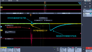

我的客户在其 EV 充电站电源模块上使用 28P55。 我们发现 大电感电流会导致 DSP 复位。 测量的波形表明、这种干扰不会影响 XRSN 引脚、不会触发 TZ、并且 VDD 和 VDDIO 引脚上的 3.3V 电压也稳定。 波形如下图:
Ch1 表示 OCP 信号降至 2.1V。
CH2 指示 XRSN 信号不会由于电感器电流尖峰期间的干扰而下降、但一段时间后、XRSN 引脚会被拉低。
CH3 表示 220A 时的电感器电流尖峰。
我们尝试找到复位源。 来自 RESC 寄存器的复位原因读数显示它是 NMI 复位。 根据 NMISHDFLG 寄存器、触发 NMI 的原因为 UNCERR(不可纠正错误)。 稍后、我们再次读取地址 0x0000 0002、结果为 0x0000 9A02。 根据该表、这与闪存或 CLA 的 ECC(纠错码)无关。
请提供一些建议以帮助解决问题。

    黄色 (C1) 和红色 (C3) 迹线代表什么信号?  馈送到 ADC 输入端的电感电流传感器是否有波形捕获?
    Joseph
    抱歉、Ethan、我遗漏了上面有关 CH2 和 CH3 所代表内容的注释。  我看到 CH3 是电流传感器信号。  但尚不清楚峰值和最小值是什么。  无论如何、负(最小值)似乎低于–0.3V 的绝对输入值。  这不仅会导致 XRSN 问题、而且还会导致长期可靠性问题(如果这种情况过于频繁)。
    最好引入钳位二极管 (TVS) 或滤波器、以防止输入高于 3.3V 电源轨和 GND。  这些瞬时峰值可能传播到芯片中的其他块、尤其是负峰值、它似乎超过–0.3V 绝对值并影响 MCU 的运行。
