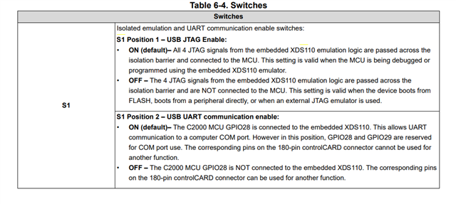

该电路板上的开关如下:S4 ON-ON、S1 0-1。

    您正在使用哪个版本的控制卡?  如果您使用的是 E2 及以下版本、则无法运行示例、因为此板上的 USB 信号连接不正确。
    位置 1 和位置 2 的 S1 开关位置都应开启。

    尊敬的 Siddharth、我的 controlCARD 是 MCU 132E1、两个 USB 端口均为 Type C、开关为:S1 用于引导模式、S4 用于 JTAG 和 UART 连接。
    我遵循了以下指南:

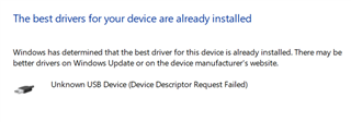

    现在问题是、当我将第二个 USB 端口连接到 PC(控制卡上的上部 USB 端口)时、PC 会将其报告为无法识别的设备。 如何解决此问题?
    您好、
    开关位置看起来很好。
    如果 USB 枚举失败、则会出现无法识别的错误。

    是的、我尝试了所有驱动程序以及不同版本的 C2000 库、但问题始终是相同的。 当仅连接调试 USB 时、代码会运行。 当我连接第二个无法识别的 USB 端口时、所有 USB 端口都将断开(甚至是我的鼠标)、设备管理器将继续刷新。 停止此刷新的唯一方法是通过 USB 集线器将第二个 USB 连接到 PC:在这种情况下、会检测到设备、但未枚举、因此 PC 无法连接。

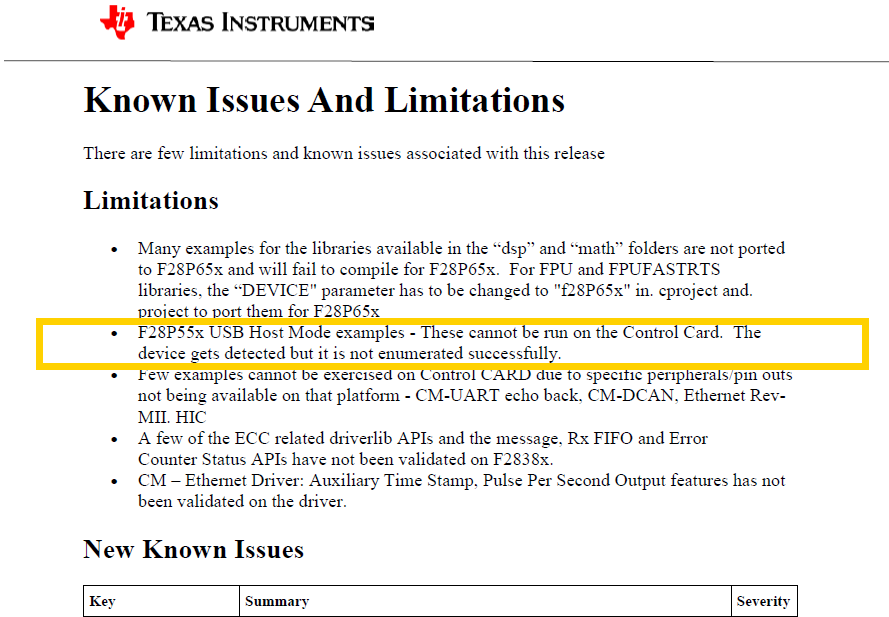

    我在发行说明中发现了这一点(见图片),但你写过,该示例适用于你的控制卡,所以我不明白这是否可能是问题。
    谢谢你、Ilaria
    您好、
    发行说明中提到了主机模式示例。 但是、器件模式示例运行时应该不会出现任何问题。
    您尝试运行哪个示例? 您是否可以尝试任何设备模式示例、如-usb_ex1_dev_serial、 usb_ex2_dev_mouse
