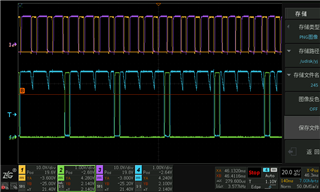

将两个模拟信号馈送到 ADCINA2 和 ADCINA4、并通过芯片的内部比较器生成两个 EVT 事件、以分别同步 PWM3 和 PWM5 的频率转换。 此外、PWM3 同步的同步事件也用于触发 PWM5 的捕获。 通过 DCCAP 寄存器捕获 PWM3 同步时刻 PWM5 的 TBCTR。 但在实际运行期间、发现当为此 PWM5 配置 Cape 时、波形在生成过程中无法正常下拉、从而导致出现异常锯齿波形、如下所示:
其中、通道 CH1 和 CH2 显示不采用 Cape ENABLE 配置的 PWM3 波形、而通道 CH2 和 CH4 显示采集配置后的 PWM5 波形。正常波形应与 CH3 的波形一致。 波形在芯片的 PWM 输出端口进行测试、随后的电源驱动电路断开、以避免干扰芯片的驱动。

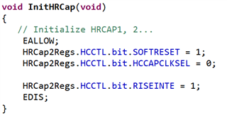

使用 HRCAP 进行 PWM 周期捕获。 将引脚 50 上的 PWM3B 连接至引脚 60 上的 HRCAP2 以获取 PWM 周期、并启用 HRCAP2 的上升中断。 主中断由 PWM7 配置为固定的 100kHz。 在实际使用期间、会发生以下问题:
(1) 与引脚 50 捕获的上升沿的转换时间相比、上升中断具有几微秒的不一致延迟。 根据数据表、它最多应该有十个时钟周期(主时钟频率为 60MHz)。 为什么会发生这种情况?
(2) 由于 PWM3B 的可变频率范围为 20kHz 至 500kHz、因此当同时触发主中断和 HRCAP 中断时、HRCAP 中断会异常退出。 尚不确定在异常退出期间捕获的周期值是否保持正常。

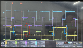

如上图所示、蓝色圈出的区域表示 HRCAP 中断进入时刻、与实际的 PWM3B 驱动边沿相比、该时间延迟了几微秒。 红色圆圈区域显示了 HRCAP 中断的异常退出时刻:当同时触发 HRCAP 中断和主中断时、HRCAP 中断异常退出。 此时、两个相邻主中断之间的间隔偏离 100kHz、但它们的组合周期等于 50kHz。 此时的晶体振荡器频率已被验证为正常。

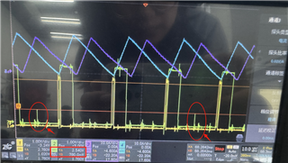

(3) 当 PWM3B 上存在 800mV 干扰信号时、捕获精度会受到影响(通过电源,单板和信号发生器进行验证)。 数据表未指定用于捕获的上升沿/下降沿电平的说明。 使用 HRCAP 进行捕获时、PWM3B 的实际信号质量要求是什么?
CH2 是馈入 HRCAP2 引脚的捕获信号、噪声信号会导致捕获不准确。

    我明白什么是 CH3? 您是否说启用数字比较捕捉 PWM5 不再按预期工作? PWM5/PWM3 的同步输入是什么? 我看到这两者都启用了相移。
    在波形图中、我还可以看到 PWM5 的输出进入高阻抗状态、我假设这是您在输出端看到的锯齿波形。

    在下面的代码片段中、您正在为 TZA/TZB 配置 TZCTL、只有在发生单次触发或逐周期时才会针对该条件触发 TZCTL。 您是否尝试使用这些功能之一? 如果您不想逐周期或一次性使用、并且只想使用 DCA/BEVT1/2.force 立即影响输出、那么您还需要配置 TZCTL.DCAEVT1 和 TZCTL.DCBEVT2 寄存器、就像您对 TZA/B 所做的那样
    如果这样可以解决您的第一个问题、请先告诉我。

    关于问题 1、客户添加了面向 Cape 的 PWM6 作为替代解决方案。 因此,这是解决的,感谢您的帮助!
    [引用 userid=“494725" url="“ url="~“~/support/microcontrollers/c2000-microcontrollers-group/c2000/f/c2000-microcontrollers-forum/1534899/tms320f28035-use-hrcap-for-pwm-period-capture-issue ](3) 当 PWM3B 上存在 800mV 干扰信号时、捕获精度会受到影响(通过电源,单板和信号发生器进行验证)。 数据表未指定用于捕获的上升沿/下降沿电平的说明。 使用 HRCAP 进行捕获时、PWM3B 的实际信号质量要求是什么?
    您能看看这个问题吗?
    由于 PWM 信号上有噪声、因此需要外部滤波电路。 在确定安全噪声容限后、需要计算滤波电路的参数。
    您能否提供允许的噪声容限的详细信息?
    您好、Hanbing、
    此 e2e 主题:https://e2e.ti.com/support/microcontrollers/c2000-microcontrollers-group/c2000/f/c2000-microcontrollers-forum/617135/tms320f28377d-ecap-rising-edge-detection 介绍了用于捕获的上升沿/下降沿电平
    您需要参考 VIH 和 VIL 数据表要求。
