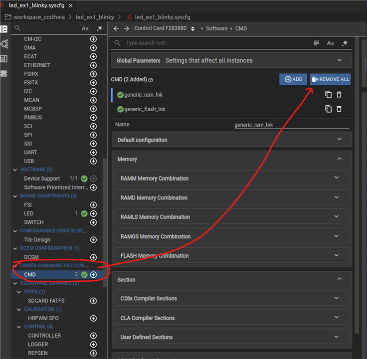

您好:
CCS 版本:20.0.12__1.6.0
硬件:controlCARD
我已将工程文件添加到示例工程 “led_ex1_blinky"</s>“
在工程文件中、我正在访问 CPU 计时器寄存器。
我已将 f2838x_headers_nonbios_cpu1.cmd 文件从 C:\ti\c2000\C2000Ware_5_05_00_00\device_support\f2838x\headers\cmd 文件夹链接到我的工程。
我的工程还具有一个 device_cmd.cmd 文件、该文件是在 C:\Users\...\cpu1_RAM\syscfg 文件夹中自动生成的。
此  device_cmd.cmd 文件具有:
很重要
// C28x 段
.reset:> reset、type = DSECT /*未使用、*/
codestart:> 0x000000
 它将生成以下警告:
[83]“syscfg/device_cmd.cmd",“,第、第 67 行:警告#10456-D:当不使用统一存储器模型时、您必须为“codestart"的“的特定位置指定页面。
如何修复此警告?
Krishna
    您好、Krishna:
    是否只需要  f2838x_headers_nonbios_cpu1.cmd、而不需要 SysConfig 生成的 device_cmd.cmd?  然后、您可以如下所示将其删除:
    谢谢。此致、
    Sudesshna
    您是否意味着 如果在 SysConfig 中删除上述 2 个文件、则不会生成自动生成的 device_cmd.cmd 文件?
    但我需要 device_cmd.cmd 文件 以及  f2838x_headers_nonbios_cpu1.cmd 文件。
    f2838x_headers_nonbios_cpu1.cmd 文件允许直接访问外设寄存器。
    好的、我明白了。 在这种情况下、让我将其分配给主题专家。
