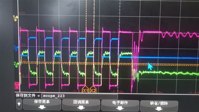

我的客户正在进行电源测试、他们观察到奇怪的行为
有时、大多数 IO 会输出低电平 5ms、然后恢复正常运行。
他们测试了 PWM 的 IO 和多个通信外设、当问题发生时、它们都输出低电平。
在 5ms 持续时间内、器件不处于复位状态。 ISR 在观察到 ISR 计数器时仍然正常运行。 后台循环也正常运行。
在 5ms 内似乎所有 IO 输出为低电平并且器件的其他功能不受影响。
只有功率级才会出现此问题、并且会在上电后的一段时间内发生。
是否知道什么原因可能导致此问题?

    下面是 IOS 的图片。
    蓝色是 PWM、可以看到它变为低电平。
    读取被复位、黄色是外部振荡器。 您可以看到它们正常工作。
    触发“死“行为的条件尚不清楚、并且很少发生。
    客户在计时器 ISR 中添加了一个计时器功能、以查看 CPU 在“死区“时间内是否正常运行。 这些视频捕获了 MCU 死区 36 分钟的情况、并在探头触摸 LLC 转换器次级侧(即功率级)的一个 GND 时恢复。 他们阅读了 复兴后的计时器,它显示 9.7 分钟。 这可能表明 CPU 在“死机“时的某些时间内工作
    下面用于捕获更多的 PWM 输出。 其中一个 PWM 在变为高电平之前被拉伸。 在这种情况下、不会发生预期的 PRD 更改。

    根据说明、我认为我们可能会通过 JTAG 引脚上意外的噪声来激活器件的边界扫描模式。  边界扫描会将 IO 与器件隔离、但不会影响 CPU 运行。
    该器件使用 4 引脚 cJTAG;在运行期间避免激活 JTAG 的最重要引脚是 TMS。  未连接调试探针时、我们需要将此信号保持在高电平=3.3V。  DS 建议使用 2.2kOhm PU、我们来验证客户是否已在其原理图上实现此目的、以及使用万用表确认 PCB 上的电阻值。
    我们还可以在器件运行期间对 TMS 进行范围、以查看我们是否在功率级开启时观察到耦合噪声、这可能会将其激活至低电平。
    如果 PU 是正确的且已填充、作为实验、我将要求使用分流器将 TMS 直接连接到 VDDIO、以查看这是否改善了发生情况。  JTAG 不会与分流器一同工作、而只是想看看这在功能上是否有帮助、这将确认这是根本原因。

    似乎 JTAG 信号确实与问题相关。 客户使用一根开端线连接了 JTAG、将 JTAG 信号从外壳中路由出去。
    在拆下开口导线后、他们到目前为止没有发现任何问题。 他们正在运行更多测试来确认这一点。
