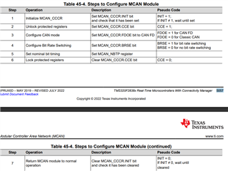

我 配置了 CPU1 SYSCLK、而不是连接管理器的 Syslock(使用 EALLOW)、并按照 TRM 中的步骤从 TRM 初始化 MCAN 、如下所示。
当我在“Register"视“视图中打开调试器时、可以看到 INIT 位仍然设置、尽管我在代码中将其清除、此外我尝试向 NBTP 寄存器写入一个值、但看起来我从 TRM 寄存器中看到了该值示例:
我自己设置的值被完全忽略、CCE 位也未像我从调试器中看到的那样被设置。

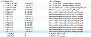

    您能否检查是否设置了 MCAN 的时钟使能位?  您可以监控 PCLKCR10 寄存器。  特别需要检查是否设置了 MCAN_A(位 4)。  如果未设置该位、则无法更新 MCAN 寄存器。
    Joseph
    您好、Joseph:
    可以看到在  PCLKCR10 寄存器内设置了 MCAN_A 位。 另外、通过 设置 ClkCfgRegs.CLKSRCCTL2.bit.MCANABITCLKSEL = 1、我现在可以使用寄存器视图从 IDE 复位 INIT 位、但不能使用我的代码。
