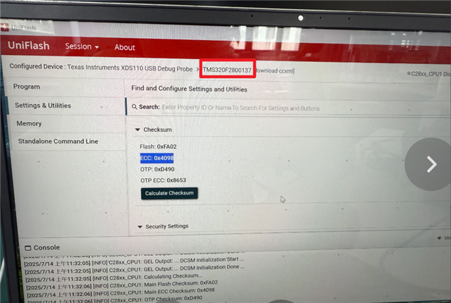

尊敬的团队:
我的客户之前使用的是 F2800135PMR、但发现 F2800135PMR 闪存大小在新工程中不够、因此他们选择 F2800137PMR。 现在、他们希望使用 F2800137PMR 来代替 F2800135PMR、 因为这是因为他们想使用信号器件。 对于使用 F2800135 的旧工程、他们希望使用 F2800135 十六进制文件下载到 F2800137。 它们使用校验和来确保下载的十六进制文件正确无误。 但他们发现、只有 ECC 值不同。
请参阅下图、两个器件使用相同的十六进制文件、什么原因导致只有 ECC 值不同?
Zane
    尊敬的 Zane:
    闪存 ECC 大小取决于闪存数据量、因为每 64 位闪存数据就有 8 位 ECC。 通过将器件从 F2800135PMR 切换到 F2800137PMR、闪存大小从 128KB 增加到 256KB。
    可以注意、128KB 型号的可纠正闪存 ECC 存储器地址范围为 0x01080000-0x01081FFF、256KB 型号的可纠正闪存 ECC 存储器地址范围为 0x01080000-0x01083FFF。
    因此、通过编程到 256KB 器件上、 计算校验和函数考虑的范围对于主闪存 ECC 将更大。
    只要他们加载到新器件闪存上的程序保持一致、就应该考虑到这一点。
