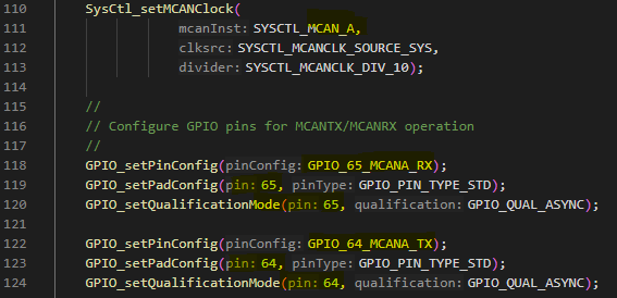

1.能否告知我该 EVM 以及 HSEC180ADAPEVM 板上有哪些 IO 和 MCAN 模块? 我有点自信。 根据引脚排列、连接标记为 MCANA、MCAND 和 MCANE。 我无法从 MCAN 模块发送或接收任何内容、如示例所示。 可能是我没有正确地接近这个。
请查看所附的示例文件、我更新了示例 4、其余部分基本相同、 仅使用 MCANE 进行配置。

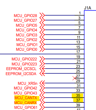

    能否告知我该 EVM 和 HSEC180ADAPEVM 电路板上提供了哪些 IO 和 MCAN 模块?
    默认情况下、MCAND (GPIO67 和 GPIO68) 路由至 EVM 板的 J1(引脚 35 和 37)。 您可以修改 EVM 板、从而将 MCANA (GPIO64 和 GPIO65) 路由到 J1 接头(引脚 35 和 37)。
    您是否将 CAN 收发器连接到扩展坞卡?
      f29h85x-sdk_1_01_00_00 版本中的 mcan_ex4_transmit 是 F28x 器件中使用的 MCAN 示例的克隆。 您需要重新配置 MCAN 的引脚多路复用。 我建议使用 SysConfig 生成配置文件。

    我不想修改、我想测试 MCAN 通信。 我可以使用 MCAN D 模块(如果通过默认连接到上的 MCAN Rx Tx)  HSEC180ADAPEVM 分别位于 GPIO 68 和 GPIO 67 中。 提供了哪些 IO 引脚?  80 和 82?
    我的问题也与 GPIO 有关、我的真正问题是哪些 GPIO 连接到  HSEC180ADAPEVM 和哪个引脚?

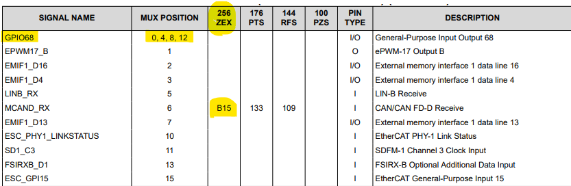

    之前、我们也使用获取 PinMux 中的引脚编号。 它现在是如此令人困惑。 就像这里、GPIO68/中的 B15 和 B16 是什么 B15 和 GPIO67/ B16 表示 ?

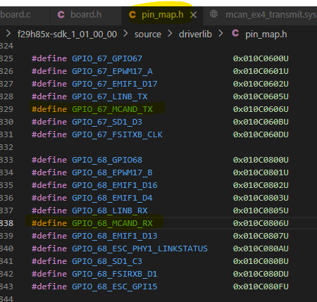

    B15 和 B16 是 256 ZEX (BGA) 封装的引脚名称。 GPIO67 和 GPIO68 是映射到引脚 B15 和 B16 的默认信号名称。 B15 和 B16 可用于多个信号。
         例如、B15 可用于由多路复用器位置(SysConfig 中的引脚多路复用)选择的 GPIO68、EPWM17_B、或 EMIF1_D16、EMIF1_D4 等。
    要为 MCANDTX 和 MCANDRX 配置 GPIO 引脚、请执行以下操作:
      GPIO_setPinConfig (GPIO_68_MCAND_RX);
      GPIO_setPadConfig (68、GPIO_PIN_TYPE_STD);
      GPIO_setQualificationMode (68、GPIO_QUAL_ASYNC);
      GPIO_setPinConfig (GPIO_67_MCAND_TX);
      GPIO_setPadConfig (67、GPIO_PIN_TYPE_STD);
      GPIO_setQualificationMode (67、GPIO_QUAL_ASYNC);
    哪些 GPIO 连接到  HSEC180ADAPEVM 和哪个引脚? [/报价]
    GPIO67 和 GPIO68 连接到 HSEC180ADAPEVM 上 180 引脚 HSEC 接头的引脚 82 和引脚 80。
    我的语句“f29h85x-sdk_1_01_00_00  版本中的 mcan_ex4_transmit 是 F28x 器件中使用的 MCAN 示例的克隆“不正确。 SDK 1.01 中的此示例已更新。
    您可以使用此示例作为参考、并修改 MCAND 的代码。
