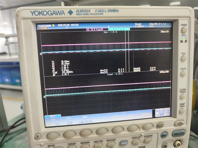

大家好、当我使用官方示例 C:\ Users \ Xiaohua \ Desktop \ 013 \ x15 \ universal-motorControl_1ab_f280013x 和官方开发板 Board_BSXL8323RS-REVA 来驱动电机时、我发现随着速度的增加、空载总线电流几乎变成了三角波、
为什么需要调整 d 轴的 PI? 否则、空载速度将不稳定。 我们可以将 d 轴设为 0 吗? 因为我之前使用了 027 芯片的正式例程、并且 d 轴直接被分配为零。 我从未调整 d 轴的 PI。 恐怕使用 d 轴会增加相电流、
我还监控上电桥和下电桥的 Vgs、发现 PWM 波在 3ms 内保持不变。 这是正常的吗? 正式例程和硬件、选定的 FAST 观测器

    D 轴电流主要用于 MTPA、FWC 等次要功能、可在工程的预定义符号中启用。
    如果这些选项均未启用:
    • 在启动期间、在对齐和开环启动步骤期间、会在启动过程中命令 D 轴电流。
    • 在运行时、应命令 d 轴电流(即 Idq_ref_A.value[0])为 0。 PI 控制器接收基准值和实际 d 轴电流、并发出新值命令以使输出电流接近 0。 假定电机和系统参数准确、这将比在实际系统中简单地假设 d 轴电流为 0 更准确。
    对于 PWM 波形、我需要有关电机和固件状态的更多信息、抱歉。 它是否正在运行? SVM_MODE(空间矢量发生器模式)的值是多少?
