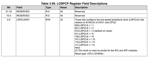

    正确、SCI 的最大波特率为 LSPCLK/16、如器件 TRM 中所述:
    如果您想使用 3,125,000 以上的波特率、则需要更改 LSPCLK 频率。 这可以通过修改 LOSPCP 寄存器(LSPCLKDIV 寄存器字段)中的 LSP 时钟分频器来实现。
    现在、您的 SYSCLK 为 200MHz、但 LSPCLK 为 50MHz、因为 LSPCLKDIV 为/4(这是默认分频器值)、从而使 SCI 的最大波特率为 3,125,000。
    但是、例如、如果器件时钟 SYSCLK 为 200MHz、则将 LSPCLKDIV 更改为/1。 这将导致 LSPCLK 为 200MHz、这意味着最大 200MHz 波特率为 SCI/16 = 12,500,000。 因此、本质上、您只需调整 LSPCLKDIV 即可实现更高的波特率。
