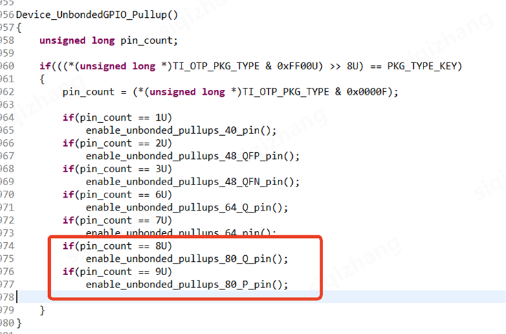

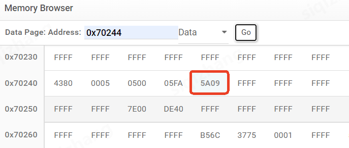

    1. 相关引脚是 GPIO43、我已经确认它在我的设计中是一个通用 IO 引脚、与 JTAG 或其他特殊功能无关。 这就是在编程期间意外的高电平特别令人困惑的原因。
    2. 关于您提到的 GEL 文件和封装相关配置:
      我将使用具有 LQFP80 封装的 F280034SPN。 时钟 TI_OTP_PKG_TYPE 存储器地址、则获取的数据为 0x5A09 我认为这是真正的原因。 在 GEL 文件中、此值对应于“probe package“配置。 因此、在 enable_unbonded_pullups_80_P_pin() 函数中、GPBPUD 寄存器被写入 0x1FFFF27F。  与我的测量结果 0xDFFFF27F 相匹配。 虽然最高 8 位存在差异、但并不影响、因为我使用的是 80 引脚器件。
    3. 我尝试 在 GEL 函数中将 GPBPUD 寄存器写入 0x1FFFFFFF,发现问题已解决 — 编程期间不再上拉 GPIO43。
    但是、我仍然有问题:根据我的理解、我使用的 F280034SPN(LQFP80 封装)应该是 QUAL 类型、但从 OTP 读取的值表明是探针类型配置、这与我的预期不一致。 您能解释一下这两种封装类型之间的差异、以及我的芯片实际上是否属于鉴定类型吗? 修改 GEL 文件将 GPBPUD 设置为 0x1FFFFFFF 是否会导致任何其他意外问题或副作用?

    GEL 中的探头与 QUAL 标签不是器件生命周期/质量等级;这只是 GEL 表对封装选项进行编码的方式、以便知道哪些引脚未键合。 F280034SPN (80 引脚 LQFP) 是生产器件;OTP 字段仅供 GEL 用于决定要连接哪个上拉电阻器。
    在 GEL 中强制 GPxPUD = 0x1FFFFFFF 是否安全?
    是的。 向 GPxPUD 写入 1s 会禁用内部上拉电阻(它不会驱动引脚)、因此在编程之前强制所有 1 是一种安全方法、可以防止在闪存/程序流期间 GEL 将 GPIO 拉高。 只需确保任何关键输出在启动期间不依赖于内部上拉电阻器。
    具体关于 GPIO43、GPIO43 是此封装上的正常 GPIO(即,不是 JTAG 引脚)。 编程期间它变为高电平的原因是 GEL 的未绑定上拉写入、而不是引导 ROM 代码。
