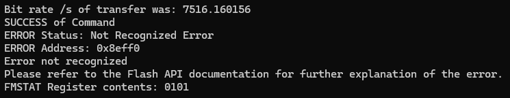

    您好、
    我刷写了 SCI 生成程序、获取了 build config .txt 文件、并将其用在串行编程器中、就像示例所说的那样。 但每次我运行串行编程器的 kernal 它卡在 kernal 下载的开始。 它甚至不会出现错误代码或任何卡滞的内容、就好像它仍在加载、并且不允许输入到终端。 有什么想法,为什么?
    它的屏幕截图。 我尝试运行命令没有应用程序“-A"命令“命令,以及看看 它是不加载或应用程序,但它也是错误的方式,所以我假设它的 kernal 因为它只是不能完成 下载.
    Zara、
    如果您将 SCI 内核刷写到 MCU、这意味着闪存的前几个扇区包含内核。 现在,您想使用该内核和主机编程器对应用程序进行编程 — 为此,闪存 API 库和一些特定的内核函数(如 F28002x 示例中所示)需要从 RAM 运行。 我希望您已正确整合所有这些功能。
    假设您有,那么您可以继续 — 现在设置应为闪存引导模式(我相信您正在使用该模式)、您需要使用 serial_flash_programr_appln.exe(而不是 serial_flash_programmer.exe)。serial_flash_programr.exe 将尝试下载闪存内核并将其编程到此器件。 您已完成此操作!
    Sira
    你好,感谢澄清,自述文件说使用  serial_flash_programr.exe 文件的程序,所以我没有意识到! 我重新刷新了 SCI kernal 重新启动过程,并运行正确的.exe 程序,因为你已经指示,它允许我选择我想要选择的操作,我选择了 DFU ,它开始安装应用程序,但当它完成了错误,我不知道错误意味着什么。 IVE 尝试重试几次、此时会弹出相同的错误。
    我非常确定 0x8eff0 是存储体 0 应用根据链接器文件启动的位地址、以及源文件中提供的信息中描述的内容。 显示链接器文件的屏幕截图
    我尝试了在闪存 API 文档中查找错误代码、但一直找不到任何内容。   不过、我在串行闪存编程文档中找到了这一点。
    不确定这对我的案例意味着什么、因为我尚未在项目中编辑任何内容、但 FMSTAT 寄存器确实在错误返回中显示了其内容、因此这可能意味着存在问题? 您认为此错误的原因可能是什么?
    Zara、
    您需要对目标 MCU 进行一些调试、以找出根本原因。
    一些指针:
    1.检查闪存(“View"->"Memory")“)以“ 以查看“查看闪存内核是否存在于闪存中(看起来像这样,因为您能够发送命令来对应用程序进行编程,实际上会执行一些操作)
    2.检查闪存以查看应用程序是否已编程到闪存中应位于的位置(如链接器文件中指定)。
    我重复 — 强调-我的消息从以前,这是,我期望 闪存的前几个扇区包含内核。 我期望闪存 API 库和一些特定的内核函数(如 F28002x 示例中所示)从 RAM 运行。 我希望您已正确整合所有这些功能。
    3.检查反汇编以查看 0x8eff0 处的内容。
    4.在 0x8eff0 处放置一个断点(您可以通过打开“Disassembly"视“视图视图并双击地址左侧来在该处设置断点)。
    查看执行是否在对应用进行编程后到达该断点。 如果是、它会做什么。 如果没有,它将在哪里 — 您可能需要提前放置断点(可能在内核中)来跟踪执行情况。
    尊敬的 Sira:
    感谢您的指导。 我使用您所说的内容进行了一堆调试、发现 lfu_singlebank 工程中的闪存 API 目录指向 f28002x 库、因此、将其更改为 f20015x 后、它能够成功上传应用程序。 但我现在有一个问题。 我让应用程序上传并执行运行命令、但 LED 指示灯没有发生任何变化。 我确保 GPIO 引脚指向适合我的特定电路板及所有内容的引脚。 演示应用程序是否是为刷写 LED 而构建的? 或者、它应该会发生其他情况来触发 LED、因为在源文件中这是它所说的应该发生的情况。
