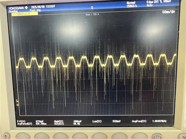

在尝试控制多轴之前、我已尝试仅控制带有 TMDXIDDK 和 F28388d 控制卡的主 HVPMSMMTR。 当我在 CPU1 中将 Master_Control 构建级别设置为 1 级、在 CPU2 中将 Main_Axis_Drive 设置为 2 级时、电机会在运行电机后立即停止。
另外、我提供 AC 200V、并按照硬件指南中的所有步骤操作。 变量“vdcBus"的“的值约为 30 到 50。 该电压是否应约为 300V?
因此、我尝试了另一个示例代码“fcl_f2838x_tmdxiddk"。“。 使用此示例代码、电机确实会运行、“vdcBus"约“约为 300V、但会产生构建级别 3 产生的高间距噪声。 但是、如果我将 CURRENT_SENSE 从 LEM_SENSE 更改为 SD_SENSE、则不会再产生噪声。
我也遇到了 FSI 通信问题。 如果我将 F28388D 放在 IDDK 电路板上、FSI 将不工作。 但是、如果我在未加载的情况下运行相同的代码、FSI 会很好地运行。 即使我运行时使用了默认的示例代码、为什么会出现这种错误?
请指导我做错了。 我在 DAC 上连接了 PWM 和电流检测。 对我来说,他们似乎很好。

    您好、
    若要首先评估 IDDK 硬件上的电机控制、此示例将更简单地使用、因为它未集成 FSI 和 ECAT 通信。 多轴工程最初是基于此'fcl_f2838x_tmdxiddk'工程构建的。
    我在 FSI 通信方面也遇到了一些问题。 如果我将 F28388D 放在 IDDK 电路板上、FSI 将不工作。 但是、如果我在未加载的情况下运行相同的代码、FSI 会很好地运行。 即使我使用默认的示例代码运行、为什么会出现这种错误?
    如果您暂停在 CCS 中执行、代码执行是否会卡住?

    尊敬的 Kevin:
    为了首先评估 IDDK 硬件上的电机控制、本示例的使用会更简单、因为它没有集成 FSI 和 ECAT 通信。 多轴工程最初是基于此'fcl_f2838x_tmdxiddk'工程构建的。
    这就是我尝试了'fcl_f2838x_tmdxiddk'工程的原因。 但问题在于、它产生了来自构建级别 3 的高间距噪声、其中 CURRENT_SENSE 为 LEM_SENSE。 因此、我检查了 PWM 和电流、它们看起来没问题。
    如果您在 CCS 中暂停执行、代码执行是否会卡住?
    它卡在 fsi_handshakeLead 的 while 循环中。 即使主器件发送 ping、节点也无法接收该 ping。
    您好、
    这就是我尝试了'fcl_f2838x_tmdxiddk'工程的原因。 但问题在于、它产生了来自构建级别 3 的高间距噪声、其中 CURRENT_SENSE 为 LEM_SENSE。 因此、我检查了 PWM 和电流、他们看起来对我来说没问题。
    您可以尝试减小工程中配置的带宽。
    它卡在 fsi_handshakeLead 的 while 循环中。 即使主节点发送 ping、节点也无法接收该 ping。
    您可以尝试使用较低的 FSI 时钟速度吗? 如果这仍然不起作用、我建议探测节点器件附近的 FSI RX 线。
