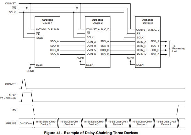

实际上、我想在菊花链中使用其中三个 ADC 来对总共 24 个通道进行采样。
数据表的第 36 页显示了以下图为例的串行接口、尽管也有外设接口。
现在、这是一个类似 QSPI 的接口、具有一个额外的 CONVST、需要切换该接口才能启动转换、在繁忙变为低电平时可以读取数据。
现在、通常使用其他供应商提供的微控制器、我只能对 SPI 使用单条数据线、因为 QSPI 接口用于连接外部存储器、因此无法真正用于此目的。
ADS8568 的 SCLK 也限制为 45MHz。
现在、如果我并行运行 4 条数据线、这个 ADC 基本上可以比我当前运行的速度快得多。
我能看到全速使用它的唯一真实方法是使用 FPGA/CPLD、但是我还想与 sdcard 连接以存储数据、并使用 LTE 调制解调器将数据发送到服务器。
在我链接的论坛上提问后、好像可以选择 C2000 系列、尤其是对于集成的 CLB(可配置逻辑块)。
我不熟悉 TI MCU、但 TI 是否有任何适合该应用的 MCU?
如果您需要更多信息、请提前告知我 Slight smile
