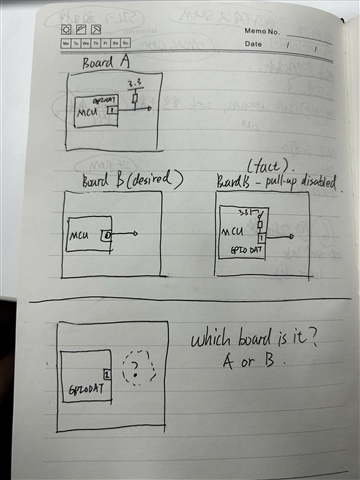

尊敬的 BU 专家:
我的客户使用特定的 NC GPIO 来区分两个版本的电路板。 在版本 A 上、此 GPIO 为 NC、在版本 B 中、GPIO 上拉。
但是、当它们在版本 A 上读取 GPIO 时、GPIODAT 为 1、即使设置了上拉电阻也是如此。 这样、它们就无法通过该 GPIO 区分版本。
有没有办法区分这两个版本的主板? GPIO 连接是这两个版本的唯一差异、硬件设计是固定的。

    您好 Prathan、
    NC GPIO 表示 GPIO 与电路板上的任何器件相连。
    使用万用表探测 NC GPIO 时、电压电平为低电平、GPIODAT 为 0。 移除探头时、GPIODAT 为高电平、我们假设电平为高电平。
    我会以另一种方式提出问题。
    有两块电路板、两块电路板上的唯一区别是一个 GPIO、板载 A、GPIO 什么都不连接。 板载 B、GPIO 连接到上拉电阻器。 现在、如何仅按软件区分这两种电路板?

    您好 Prarthan
    GPIO 读取状态应该相当简单、因为引脚配置正确
    GPIO 读取状态正确、读取 GPIO 时没有“错误“、我们只是在寻找一种方法来辨别两个板之间的差异。 如下图所示、电路板 A 和 B 之间的唯一区别是 GPIO 上的外部上拉电阻。
    我们预计在读取 GPIO 时、电路板 A 返回 1、电路板 B 返回 0、以便我们可以通过读取 GPIO 来了解它是哪个电路板。
    不过、事实是板载 B、即使禁用内部上拉电阻、我们在读取 GPIO 时仍然得到 1。
    在这种情况下、我们如何通过软件知道哪块板是它?
    您好、
    即使 GPIODAT 不为高电平(在外部上拉或在内部上拉)、GPIODAT 也不太可能被读取为 1。
    数据寄存器中的相应位反映了认证后引脚的当前状态、因此如果 GPIO 配置正确、则该引脚的 GPIODAT 寄存器位应该读取正确的值。
