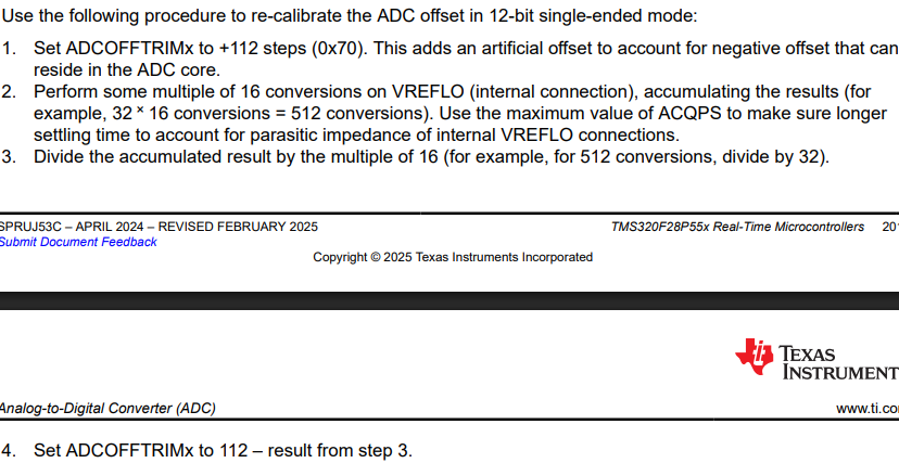

我遇到了 ADC 零失调电压校准问题。 我遵循了 TRM 中概述的步骤、但出于某种原因、Vreflo ADCRESULTREG 始终显示为零、而不是特定的偏移。 请问您能帮我解决这个问题吗?
     您好:
    ADCOFFSET 修整寄存器的工作原理是消除 ADC 偏移值。 写入+112 将从 ADC 偏移中减去 112、而不是添加它。
    要解决该问题、 您应该在 12 位模式下写入 3984 (2^12 - 112) 或 (0xF90)。 这将适当地 添加一个人工偏移以考虑可能驻留在 ADC 内核中的负偏移、并在 ADCRERESULT 寄存器中提供适当的 VREFLO 转换结果。
