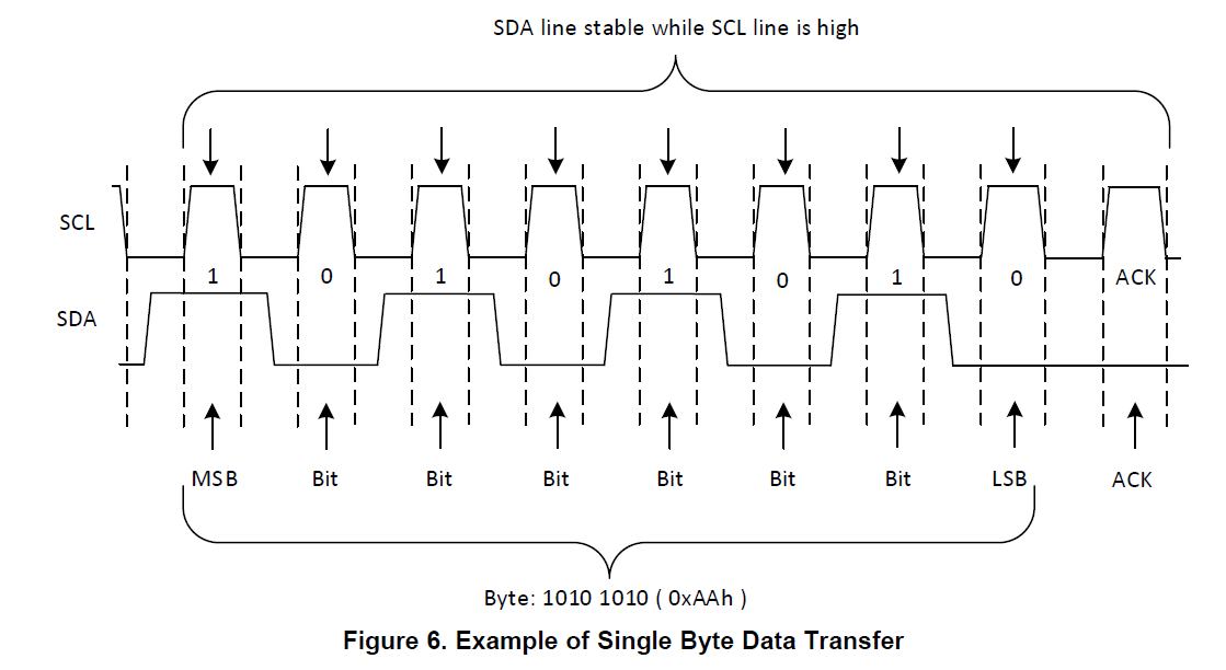

我是否可以知道如何确保 FSI 通信波形正确?
下面的显示了 I2C 示例。 您能和我分享一个类似的例子吗? 谢谢

您好、Gary、
请查看 FSI TRM 一章、了解确切的数据包/帧数据/位编码/解码。
https://www.ti.com/lit/ug/sprujf8/sprujf8.pdf
如果您可以访问 Saelae 逻辑分析仪、TI 提供了一个低级分析器并通过以下链接对所有 FSI 帧/数据包进行解码:
https://github.com/nimaEskandariTI/fsi_analyzer/blob/main/README.md
