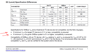

我有 TMS320F28375SPZPQ,想知道 I2C 接口信号是否可以连接到 BQ40Z50RSMR-R1 的锂离子电池组管理器。
此电池管理器提供 SMBus 1.1接口。
我已经检查了两台设备的电平,但没有明确的信息表明可以根据“SMBus 与 I2C 设备的兼容性, sla132”中所述的建议来完成这项工作。
我附上了一份捕获, 表示兼容性是根据两个条件以及与每台设备相关的其他一些条件来确保的。
但这两个条件是否都是好的,还是只有一个条件?
我这样说是因为第一个: “如果目标 I2C 设备的最小 VIH 电压为2.1伏或更低,则确保兼容性” 是在微控制器中实现的。
请帮我解决此问题,并确认是否可以完成此连接?

    F28375S VIH 为2.0,要求小于2.1。 因此,它确实符合这一条件。
    我们已经让客户使用 I2C 与 PMBus 进行接口,没有问题。 我不明白为什么与 SMBus 连接会出现问题。
    但是,您需要知道 C28x-I2C 没有时钟超时,SMBus / PMBus 模块本身支持 PEC 和其他功能。 您可能需要使用设备中的其他硬件资源来实现这些功能。
