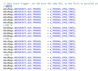

我正在使用 TI-F28374D 开发数字控制,其中所有 ePWM 单元(12个 ePWM 模块)都参与了电源转换器的切换操作。 对于每个 ePWM 单元,其输出信号 EPWMxA 和 EPWMxB 以互补方式运行,12个 ePWM 单元在一个切换周期内交错。
这对我的应用有一些很大的限制: 所有属于 ePWM 调制器的计时器都以相同的频率运行, 我必须在一个切换期间执行超采样。 速率为8,表示在一个切换周期内,ADC 模块启动8次;此外 ,对于一个切换周期内的每个“ADC 启动事件”,将对所有16个 ADC 输入通道进行采样。
我决定使用 CPU1 Timer1启动16个 SOC,每次 CPU1 Timer1计数器出现流量不足,且时间周期为:
采样系数过高=8
Tpwm =旋转周期
TAdc.8 = Tpwm
根据 ADC SoC 触发器,如下所示。
此处为设置
然后,ADC 转换的结束将触发读取 ADC 结果寄存器并进行计算的 CLA 任务。

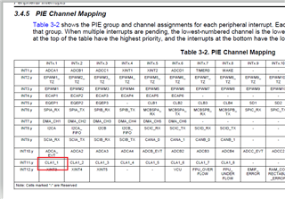

从我的角度看,CPU1时间器1应该具有同步链的同步输入,因为 ADC 模块始终与 ePWM 模块相关。 随着芯片的当前设计,CPU1 Timer1和 ePWM 模块随着时间的推移而变暗,听起来很奇怪。但是,说实话,我已经耗尽了芯片资源。
无论如何,让我提出一个克服缺失的同步功能的想法。
超采样周期结束时的 CLA 任务(我是指超过8个“SOC ADC 事件”的1次)可能会向 CPU 发出中断通知,例如第十一组的中断号1。
CPU1用于处理中断请求,此处停止 CPU1时间1。 还有事。
由于正在讨论中断的一个切换期间内的交错结构设计,CPU1Timer1将被停止,直到下一个控制中断在 Tpwm 期间开始运行。

    ~引用 userid="512763" url=“支持/微控制器/C2000微控制器-组/CC2000 /f/C2000 -微控制器-论坛/1075922/tms320f28374d-ePWM-单元和 CPU -计时器1-同步”]是上述线程的有效状态,或者您有新的提示吗?
    是的,引用线程中的建议仍然有效。
    [引用 userid="512763" url="~/support/icros/c2000-icro-group/c2f/c2000-微控制器-forum/1075922/tms320f28374d-ePWM-单元和 CPU -时间同步"]
    这是我关于克服 缺失同步 功能的建议。
    请,你怎么看?
    [/引用]
    我仔细阅读了该建议, 认为这是您使用案例的最佳实施方案。 我会将您的建议转发给设计团队,让计时器成为 ePWM 同步链的一部分。
