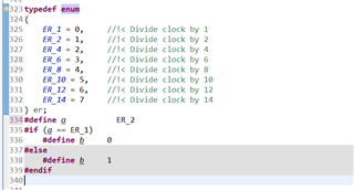

需要有关在条件下使用 enum 元素的帮助(请参见下文)。  Code Composer Studio 中的项目构建版本:11.1.0.00011,编译器版本- ti-CGT-C2000_21.6.LTS。 代码的这一部分看起来毫无意义,因为它仅用于参考和更好地理解问题。
希望获得如下所示的结果。
感谢您的解决方案。

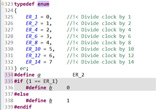

    我试图以一般形式重写 C2000Ware_DigitalPower_SDK_3_03_00_00中的部件,以简化对问题的解释。 最初,我的问题来自  C2000Ware_DigitalPower_SDK_3_03_00_00\solutions\TIDM_dc_dc_buck 项目。  在 buck_user_settings.h 中,我尝试将 buck_DRV_ePWM_HSCLK_DIV 更改为 ePWM_HSCLOCK 分隔器_2,但没有效果。   和#define buck_DRV_ePWM_TOTAL_CLKDIV ((((uint16_t)0x1<<buck_DRV_ePWM_EPWMCLK_DIV)线路处于活动状态。
    感谢你的帮助。

    我还检查了代码并发现了相同的问题。 我们将在下一个 DPSDK 版本中解决此问题。
    作为一种临时解决方案,我建议手动设置 ePWM 时钟。

    Dmytro 您好,
    将在更高版本中修复此问题。 感谢您指出这一点。
