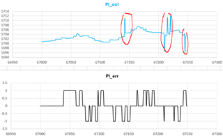

我在使用28388计算 PI 控制器时遇到问题。 在我看来,PI 控制器是为共振转换器设计的。 在 PI 控制器中,错误信号是通过将转换器的输出电压与固定参考进行比较而产生的。 (输出电压通过 ADC 感应并转换为数字。)
以下是我的 PI 计算代码:
pI_err=pI_ref - pI_FDB;//通过比较参考和反馈输出电压计算出的错误
PI_OUT = PI_OUT +(KP * PI_ERR + KI * PI_err2);// PI 输出计算(PI_OUT 确定谐振转换器的切换周期,在我的情况下,切换周期为1700 *5ns)
PI_err2 = PI_ERR;//错误的“集成”
 其中,KP = 0.5,KI =-0.48
问题是:在测试期间,闭环控制工作正常(我的参考电压为120V,实际输出电压调节为120+-0.3V)。 通过 ADC 转换这些数字后,错误(pI_err)介于-2到2之间,这意味着 pI_out 的更改应该非常平稳。 让我们举一个极端的例子,比如 pI_err=2,pI_err2=-2;然后 pI_out = pI_out +(0.5*2+(-0.48)*(-2)= pI_out + 0.98。 因此 pI_out 值在周期之间最多只能更改1。 但是,通过图形工具,我可以观察 到 PI_OUT 通常会出现尖峰(例如,从1703到1711 ,然后返回到1704)。 请参见下图。
这种峰值会使共振转换器变得“不稳定”。 但我不明白这种飙升是如何 产生的。 我认为这不应该根据计算结果发生。
有人能帮助解释或解决这个问题吗? 非常感谢!
    校正:
    上述愚蠢的错误:
    PI_OUT = PI_OUT +(0.5*2 +(-0.48)*(-2))= PI_OUT + 1.96,这意味着 PI_OUT 在两个周期之间的变化不应超过2

    您是否已完全验证 ADC 感应反馈信号,并确保没有突然的噪音或类似的噪音?
    此致,
    您好,春阳,
    请确认计算中使用的变量的数据类型吗? 您是否对所有数据使用浮点?
    我认为,PI_ERR 只有3种状态:-1,0和1来自数据收集结果。 请确认它是否为浮点值吗?
    您可以尝试的一种方法是将计算中的变量保存到设备上的缓冲区(RAM)中,并通过 CCS 转储数据。 然后,您可以 使用收集的输入值/输出值在计算机上运行计算验证。
    是的,ADC 信号非常平滑。
    顺便说一句, 这个问题是根据汉的建议解决的。 谢谢大家!
    谢谢你,Han! 我没有对所有数据使用浮点。 这可能是问题的原因。 我已将所有变量更改为 int。 然后问题得到解决。 我没有尝试所有变量都是浮动的,但我想它也可以起作用。 谢谢!
