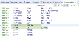

  • 按“恢复”。 我看到 DSP 开始从外部闪存下载数据,并能够按照 SPI 报头中的规定将其复制到内部 RAM。 我在逻辑分析器上看到了正确的数据,甚至在内存视图中看到了 RAM 位置中的数据。 但它无法跳至仅具有 LED 闪烁功能的引导加载程序。 我看到以下错误。
反汇编视图:控件始终在 ESTOP0..处停止,每当我按 RESUME 时,它都会从闪存中下载数据并在该位置停止。
有人能指导我为什么会看到这个问题? 这是正确的行为吗? 或者,这在独立模式下可以正常工作。 我很困惑。
    1. 您的 LED 闪烁代码中是否禁用了看门狗,如果没有,您可以禁用并尝试。
    2. 如果上述方法没有帮助,则在按下 CPU 重置后,您可以从 C2000ware (\C2000Ware_3_04_00\libraries\boot_rom\f28002x\rev0\rom_sources\CCS_files\CPU\Release)加载启动 ROM 符号。 这将帮助您了解通过 SPI 下载代码后会发生什么情况。
