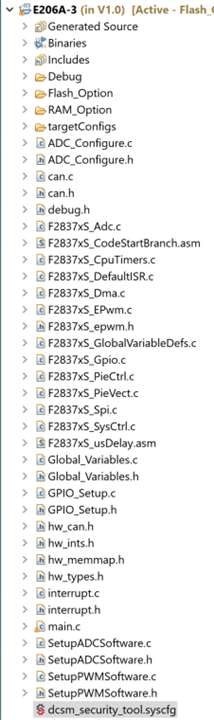

我已将DCSM工具添加到我的项目中,
然后我调整了LINKPOINTERS意外的只读模式,并编译后在该模式下加载。
稍后我再次尝试,但无法加载更多程序,
那么我该如何解决这个问题呢? 仅执行模式导致此问题?
    您正在使用基于位字段的项目? 是COFF还是ELF?
    我的设置是COFF,为什么?
    我认为这可能是原因。 生成的CMD/ASM应采用ELF格式。 您是否可以尝试使用driverlib ELF项目并添加DCSM设置,然后查看它是否正常工作?

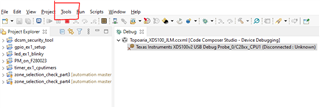

    我正在使用CCS v11,没有工具->片上闪存,或者看不到:)...

    是否可以共享"工具位置"选项的屏幕截图?
    只有在启动 目标(调试启动)后,您才能看到该选项。 您可以启动调试程序,它可能会尝试对代码进行编程,但 失败(这是正常的)。 之后,您应该能够看到"工具"选项。 现在打开GUI,在密码字段中输入正确的密码,然后选择要再次加载的.out文件。
    当我在GUI上填写密码时,没有任何问题,它可以重新编程。 谢谢你。

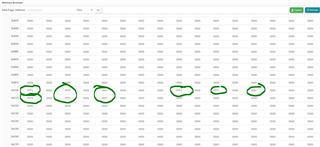

    在某些情况下,当您将安全代码加载到控制器时,我尝试询问其他控制器, 然后尝试读取内存,您只能看到0xFFFF,但在uniflash中,当我读取内存时,我可以看到不同的值,这意味着代码不受保护,为什么我可以在加载受保护的代码后读取内存?
    如果存储器是安全的,则您将在此设备上看到所有0。编程后,请发出重置,然后检查该值。 如果仍看到不同的值,则表示内存未配置为安全。

    现在我已经尝试在内存中读uniflash,我可以看到不同的值“0”,但我们前面已经讲过的这个主板是安全的...
    这是不安全的地区。 请查看有效的内存地址。
    此致,
    Vivek Singh
    当我检查闪存库0扇区时,我可以看到一些数据和0xFFFFs,而不是零...
    编程后是否发出复位? 这仅意味着使用正确的密码解锁了任一区域,或者闪存扇区未配置为安全。 是否还可以通过连接到CCS来检查此问题? 我假设 您在此设备上有以下安全配置。

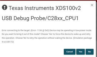

    您好,Singh先生:
    我用新的MCU替换了板载,用CCS加载了代码 ,后来当我用UNİFLAS读取内存时,它尝试连接,或者当我尝试用UNIFLAASH加载文件时,它不会将文件加载到MCU。 芯片闪存上的CCS和UNIFLASH工具上的保护密钥相同...这是什么意思...

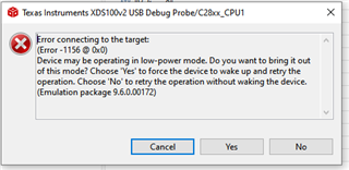

    当我尝试加载程序到MCU以查看CCS的芯片闪存时,它给出了类似这样的错误。
    现在我已将MCU更改为“等待模式”并加载了程序。

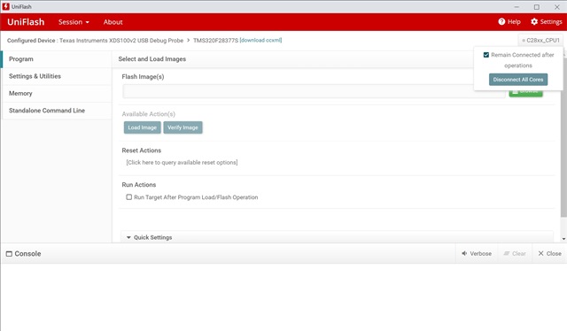

    在uniflash上:
    在CCS上
    因此,在等待模式下,您可以连接和加载?
    如果CCS为“是”,则仍无法与UNIFLAASH连接。
    对于Uniflash,您也在使用等待模式。  正确吗? 如果您无法通过Uniflash连接,那么您发送了什么Uniflash快照? 尝试连接时,Uniflash会显示什么错误?
    我尝试了两种等待模式和获取/闪存模式,两种模式都无法连接...快照是当前快照,我已填充当前值以进行连接... 有时会出现错误,如"目标未连接",有时只需等待 "连接"...类似这样...

    出现类似这样的错误,
    谢谢。

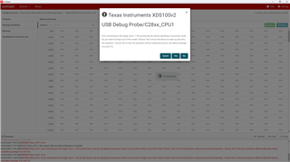

    重新启动计算机后,"calculate checksum"(计算校验和)也在uniflash上工作...校验和后,我尝试读取内存,它给出如下错误
    所以我的最后一个情况是(逐步说明)
    1-通过CCS或uniflash加载程序到MCU (我没有点击“PROGRAM PASSWORD"
    2-尝试读取内存,我可以读取..
    3-通过CCS或uniflash加载程序到MCU,然后单击 “PROGRAM PASSWORD”
    4-尝试读取内存,我无法 读取,它等待“正在连接”...或者有时显示错误,因为“目标未连接”
    5-将启动模式更改为“等待模式”,当MCU I处于等待模式时,我尝试读取内存,我可以连接,但所有值都是“0000”。
    所以我填写的“CSMPSWDx”密码是真的,为什么我不能读取内存? 或者没有“等待模式”就无法连接?或者当我使用真实密码在等待模式下连接时,为什么只能读取零?
