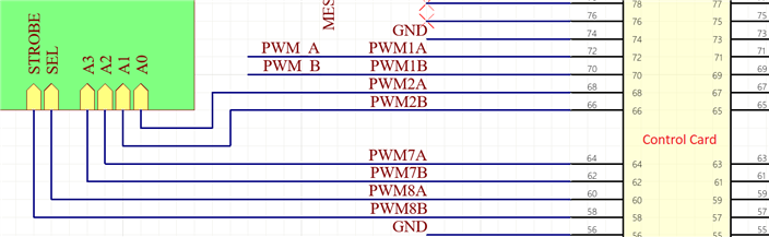

    关于到引脚的连接,这是非常容易的:除了我所选的多路复用器之外,没有其他的了:
    没有其他任何内容与这些GPIOs相关。
    为多路复用器提供的3.3V与控制器(controlCARD上具有自己的5V至3.3V LDO的MCU)不同。 由于GPIO仅连接至多路复用器的输入,因此rhere不应是从多路复用器的输入返回的任何电压,但这是可能的。 我会检查这方面,并告诉你。

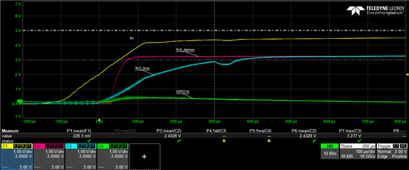

    下面是启动顺序的捕获
    黄色代表5V,红色代表3.3V代表多路复用器,蓝色代表3.3V代表MCU,绿色代表GPIO15。
    研究了所有连接到多路复用器的GPIO,它们的情况都是相同的:启动时电压不会超过0.5V。
    这样的电压是否会导致您提到的闩锁?
    我需要为多路复用器订购更多的LDO,以查看是否通过延迟其打开来解决问题。

    Adrien,
    您是否能够在没有外部连接的情况下运行?
    就其价值而言,我认为您不会遇到闩锁问题,但可能值得尝试将GPIO 15上的一小部分拉下来,看看情况是否会消失。 我没有发生锁扣的确切阈值,我曾询问我们是否在这里有一些指导,但可能只是您不应在启动前施加电压。
    延迟多路复用器电压斜坡似乎是个好主意。 我看了mux的数据表,没有看到IO电流消耗数字,如果超过4mA,或者内部有很强的上拉,那么它可能会使GPIO缓冲器过载,但似乎也不是问题所在。
